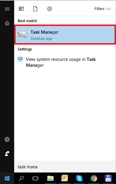

2. Preko Start menija v Windows poiščite Task Manager

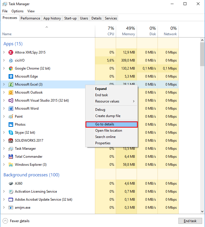

3. Izberite aplikacijo (ki se že izvaja), za katero bi radi določili število procesorjev. Desni klik na aplikacijo in izberite Go to details.

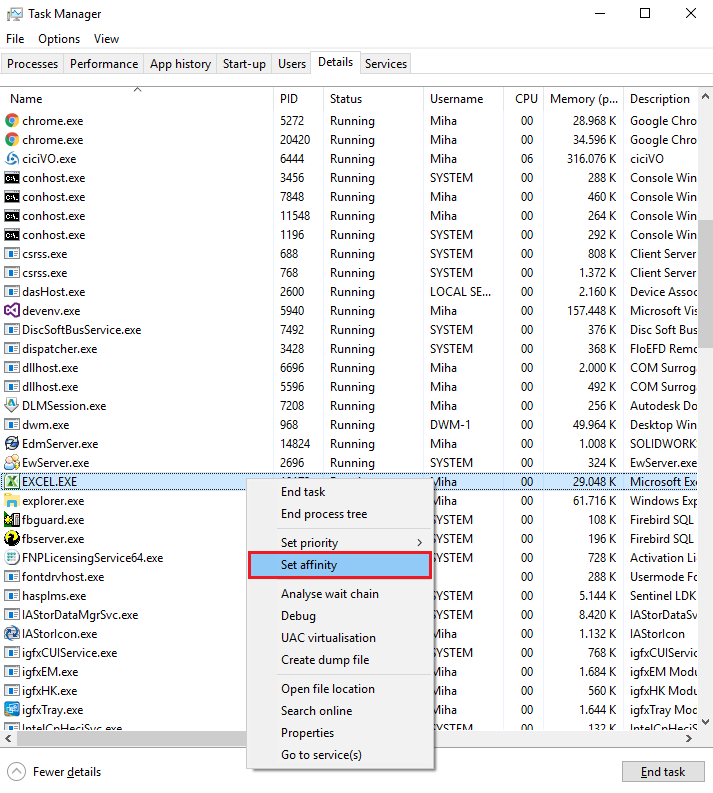

4. V podrobnosti spet desni klik na aplikacijo in zdaj izberite Set Affinity.

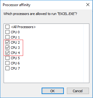

5. V okno ki se pojavi, počistite CPU procesorjev, ampak pustite tiste, ki jih želite uporabljati. Pritisnite OK da shranite spremembe.
