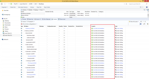

Zavihek »Contains« v SOLIDWORKS PDM prikazuje poti do referenc, ki so zabeležene v PDM podatkovni bazi (npr. ko so bile datoteke prvič vnešene v zalogovnik).

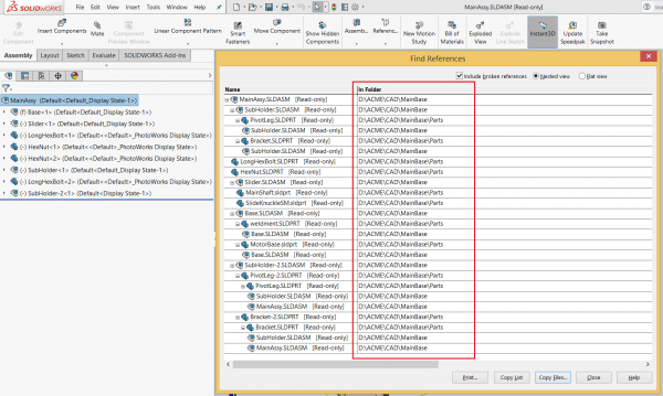

Seznam referenc, ki ga najdemo v programu SOLIDWORKS -> »File« -> »Find references« prikazuje poti do referenc, ki so odprte znotraj trenutne SOLIDWORKS seje.

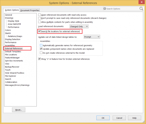

Način iskanja in odpiranja referenc je odvisen od nastavitev programa SOLIDWORKS. V kolikor je v nastavitvah omogočena opcija »Search file locations for external references« lahko program SOLIDWORKS reference poišče na lokacijah, definiranih v nastavitvah (»File locations« »Referenced documents«), kljub temu, da so te že znane in določene znotraj PDM sistema.
Stanje referenc v zavihku »Contains« v sistemu SOLIDWORKS PDM.

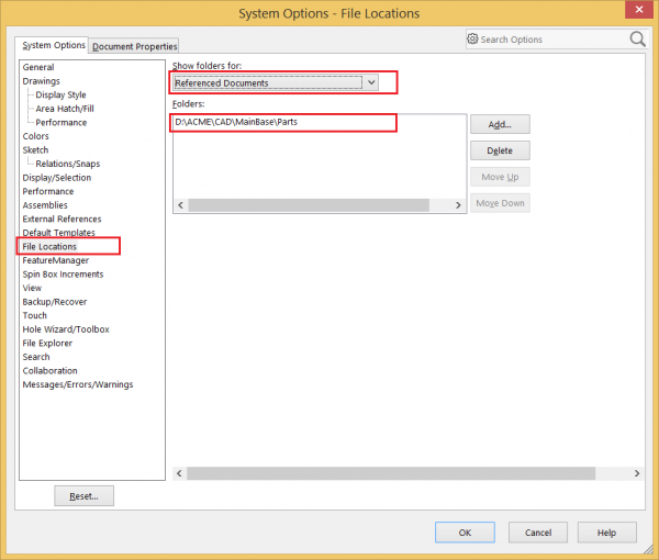

Nastavitve progama SOLIDWORKS: reference SOLIDWORKS išče znotraj PDM zalogovnika, vendar v mapi \Parts
S takšnimi nastavitvami lahko SOLIDWORKS naloži reference iz drugih map.
Tako je priporočljivo, da v kolikor se uporablja sistem SOLIDWORKS PDM, da opcija »Search file locations for external references« NI omogočena (je izklopljena). V takem primeru bo SOLIDWORKS vedno poiskal in odprl reference tako, kakor so zapisane znotraj podatkovne baze sistema PDM (»Contains« zavihek)
