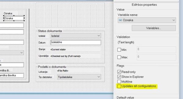

Vrednost nekega polja (npr. »Oznaka«), ki vrednost dobi iz serijske številke je enaka za vse konfiguracije kosa. Kako spremenimo polje tako, da vsaka konfiguracija dobi svojo (unikatno) vrednost?

To funkcionalnost za vsako polje na kartici kontrolira opcija »Updates all configurations«.
Če je opcija:
  1. vključena - se vrednost polja iz zavihka »@« prepiše (podeduje) v vse druge konfiguracije
  2. izključena - vrednost polja se v vsaki konfiguraciji zapiše posebej
S to opcijo izključeno se ob dodajanju kosa v zalogovnik na vsakem zavihku za konfiguracije v polje »Oznaka« zapiše unikatna (naslednja) vrednost serijske številke.
