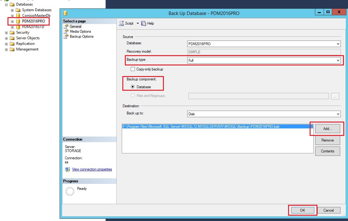

- Podatkovne baze (SQL)
- Na računalniku, kjer se nahaja SQL strežnik, zaženemo program SQL Server Management Studio. Vanj se prijavimo s primernimi administracijskimi pravicami.
- V drevesni strukturi na levi strani razširimo mapo »Databases«
- Desno kliknemo izbrano podatkovno bazo, iz menija izberemo »Tasks« in nato »Back up«
- V oknu »Back up databases« v razdelku »Source« nastavimo:
- Za »Backup type« izberemo »
- Za »Backup component« izberemo »Database«
- V razdelku »Destination« kliknemo na »Add« in izberemo pot in ime ciljne datoteke, kamor se shrani varnostna kopija
- Ko se postopek zaključi, kliknemo »OK«
- Postopek ponovimo še za vse preostale baze.
