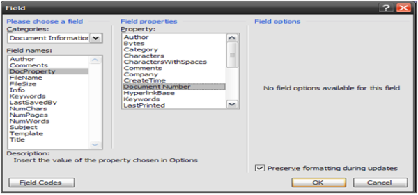

    1. na traku izberemo jeziček »Insert«, nato pa iz spustnega menija »Quick parts« izberemo »Field«
    2. v novem oknu izberemo kategorijo »Document information«, v spodnjem seznamu pa »DocProperty«. V seznamu lastnosti se pojavijo sedaj tudi tiste, ki smo jih dokumentu dodali v koraku 2. Izberemo pripadajočo lastnost (če želimo dodati polje za ime in smo dokumentu dodali lastnost EmployeeName, izberemo to)

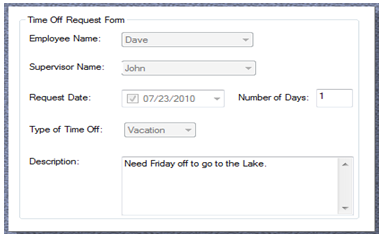

Nato v administraciji zalogovnika naredimo novo podatkovno kartico (data card), da bomo lahko na naš obrazec vnesli zahtevane podatke. Podatkovno kartico želimo narediti za datoteke .doc (oziroma .docm, če smo predlogo shranili v tem formatu)
Ob dodajanju kontrol (spustni meni, polje za vnos, ...) na podatkovno kartico je tem potrebno izbrati spremenljivko, ki bo povezana z našimi lastnostmi, ki smo jih vnesli v našo predlogo dokumenta. Te je potrebno še najprej ustvariti.

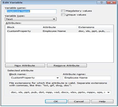

  1. Ko na maski za urejanje kartic dodamo kontrolo, se nam na desni strani prikažejo lastnosti kontrole. Kliknemo na »Variables«
  2. Novo spremenljivko dodamo s klikom na »New variable«, ji dodelimo ime, tip in dodamo atribut – v spustnem meniju »Block name« izberemo »CustomProperty«, v »Attribute name« vpišemo ime lastnosti, kakršno smo dodelili v Wordovi predlogi (npr. za ime smo v Wordu definirali lastnost »EmployeeName«), v polje, kjer pa vpišemo za katere datoteke naj ta atribut velja, pa vpišemo »doc« (»docm«)
Ko je podatkovna kartica končana, jo shranimo.

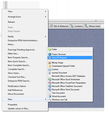

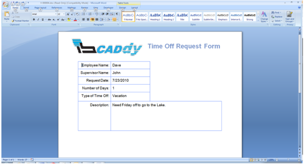

V primeru, ko je vse pravilno konfigurirano, se nam ob desnem kliku v zalogovniku v meniju pojavi nova vrstica z imenom predloge, ki smo jo ustvarili. Če nanjo kliknemo se nam bo odprla maska za vnos preostalih podatkov, ko so pa ti vnešeni in kliknemo »OK«, se nam bo v mapi, ki smo jo določili, naredil nova .doc datoteka, katera bo, ko jo odpremo, imela vse podatke, ki smo jih vpisali v vnosna polja maske (v Wordu je potrebno še omogočit makre, drugače ne bo delovala koda za posodobitev polj).
