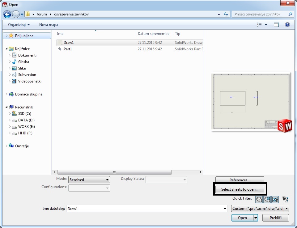

Da odpremo risbo s to možnostjo jo moramo odpreti preko Open funkcije (File->Open).

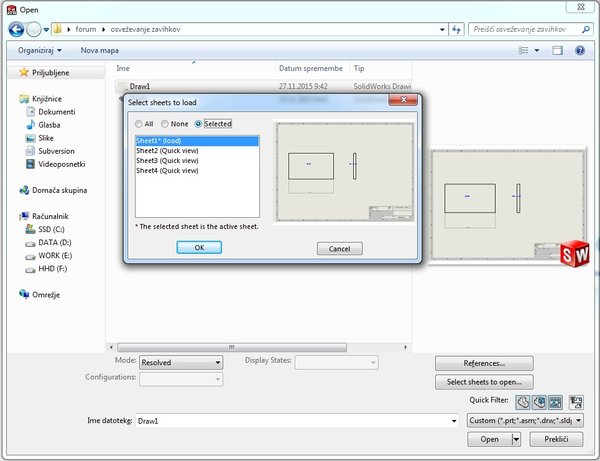

Ko imamo odprto Open okno izberemo Select sheets to open...
V oknu Select sheets to open imamo možnost izbire katere zavihke želimo odpreti (vse, nobenega ali izbrane zavihke). V našem primeru izberemo Selected ter z miško označimo željeni zavihek.
Potrdimo in odpremo risbo.

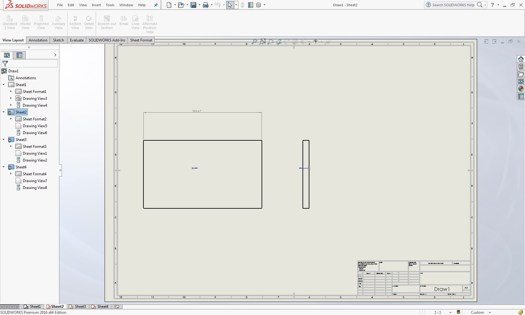

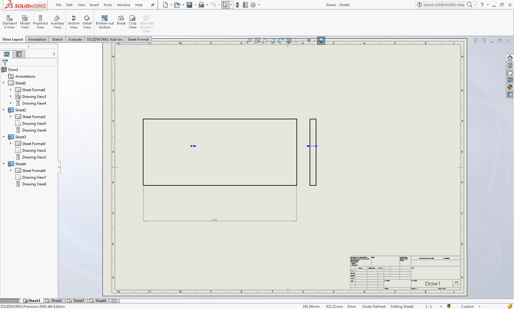

V tem primeru je prikazan zavihek Sheet1, ki je tudi osvežen na novo vrednost širine 250mm. Med tem ko preostali zavihki imajo simbole Rebuild kar pomeni da niso osveženi. To tudi pomeni da so pogledi odprti v zadnjem stanju ko je risba bila odprta.

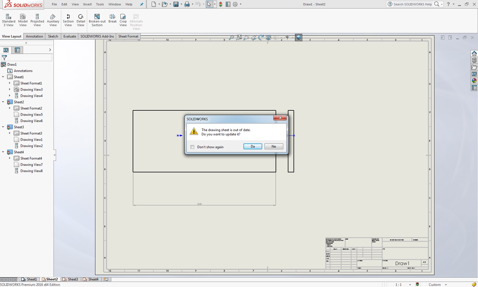

Če zamenjamo zavihek nas SOLIDWORKS opozori da zavihki niso osveženi in nam ponudi možnost osveževanja.
Lahko potrdimo ali zavrnemo. V primeru da zavrnemo vidimo stanje pogledov kot je bilo pred spremembo kosa.
Ko shranimo risbo se shranijo samo pogledi zavihkov katere smo osvežili.
