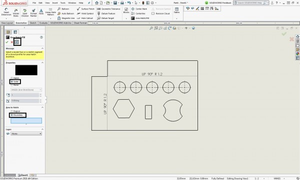

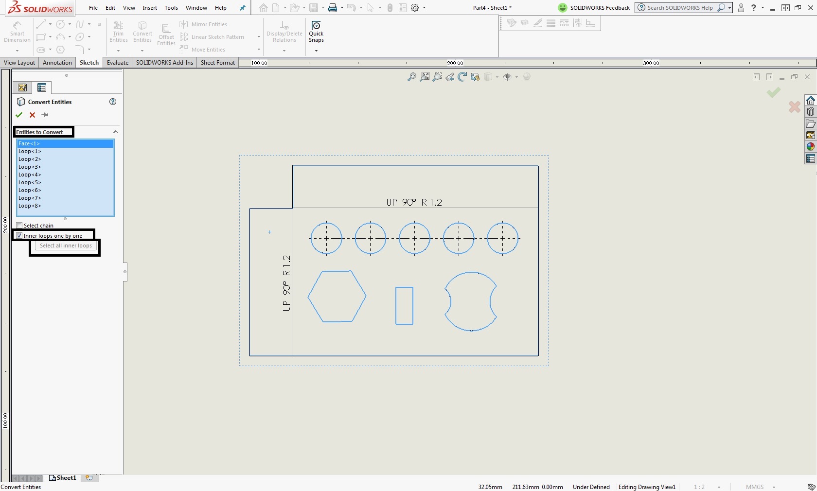

Na kakšen način lahko pobarvam odprtine na kosu v polni barvi na risbi?
Re: Barvanje odprtin kosa na risbi

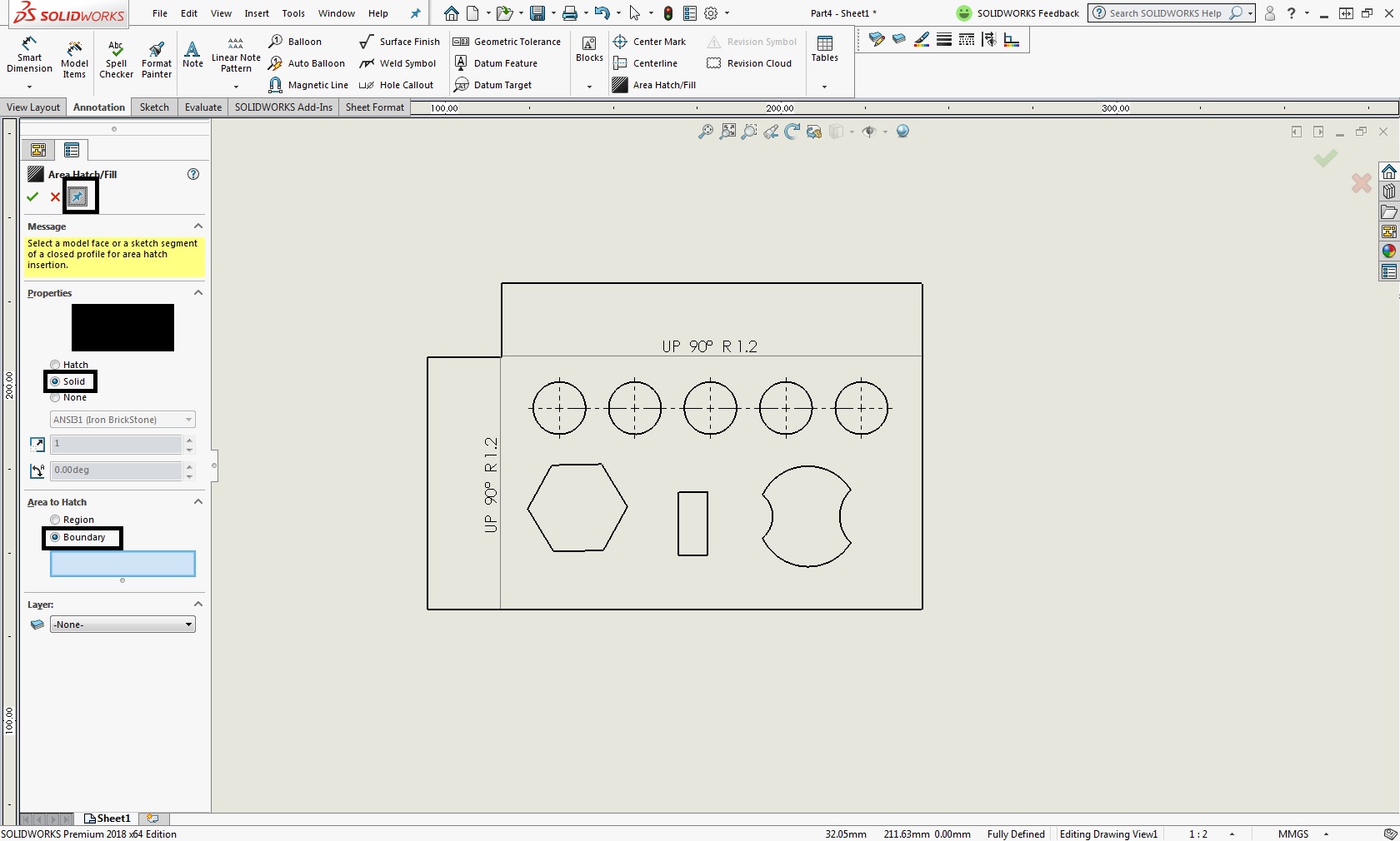

Za barvanje odprtin na risbi lahko uporabimo funkcijo "Area Hatch/Fill", ki se nahaja pod Annotation zavihek na nivoju risbe.

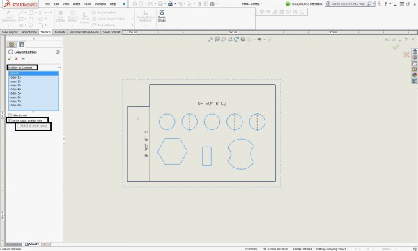

Glede na to da gre za odprtine ni možno obarvati direktno in je prethodno potrebno robove kosa pretvoriti v konture.
Ko imamo dodan pogled na risbi:

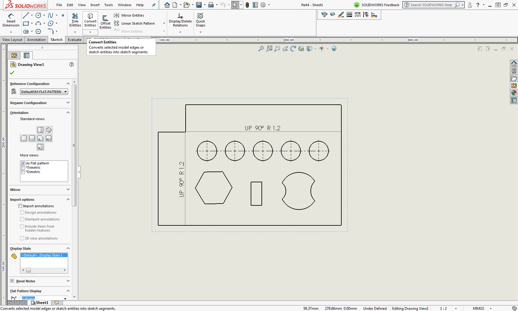

- Izberemo pogled (kliknemo znotraj obrobe pogleda in ne na kos) in kliknemo "Convert Entities" - Ko se nam prikažejo "Convert Entities" opcije izberemo površino kosa pod "Entities to Convert" in odkljukamo "Inner loops one by one" opcijo ter kliknemo na "Select all inner loops" - Ko imamo narejene konture čez robove našega modela lahko uporabimo funkcijo "Area Hatch/Fill"

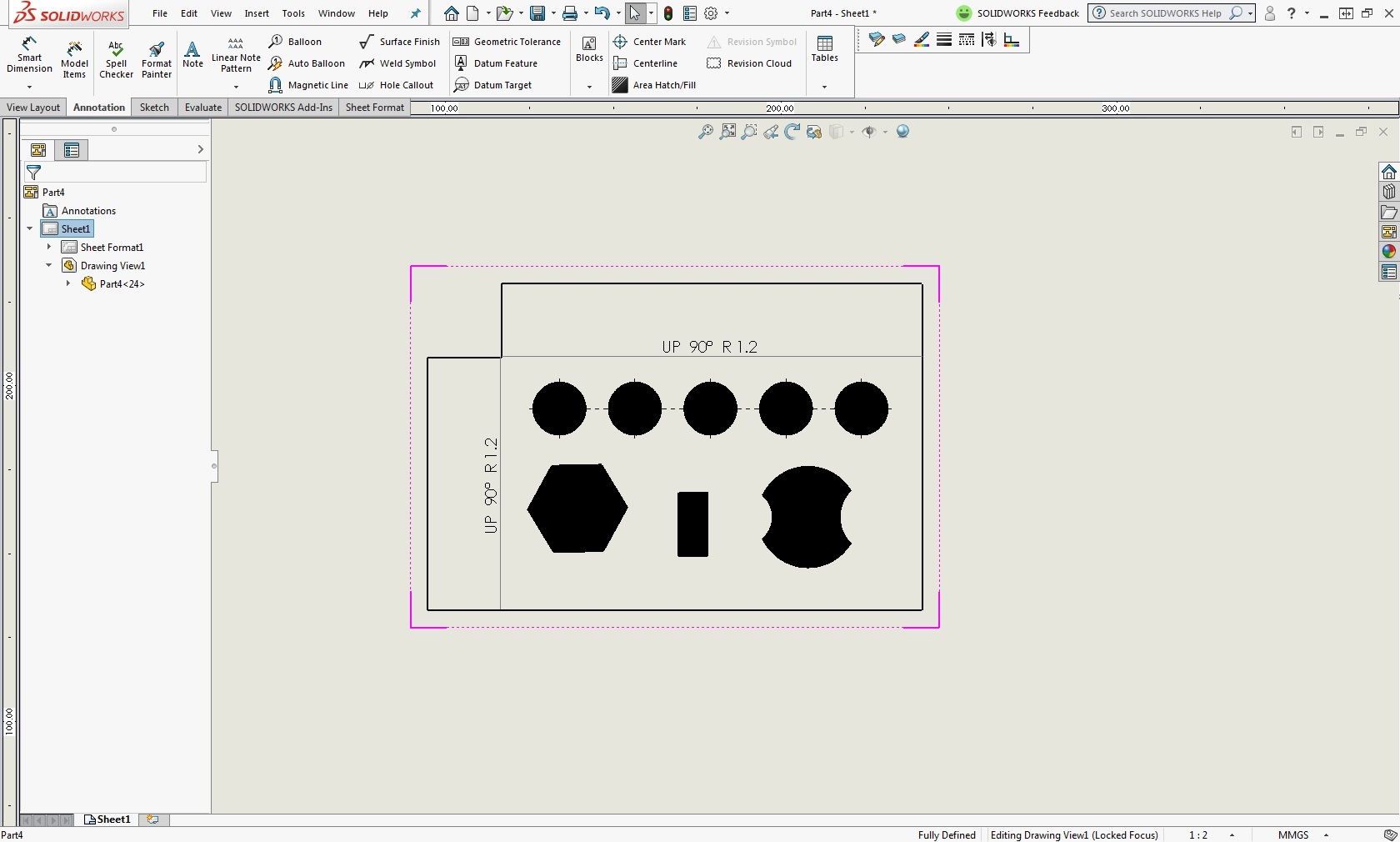

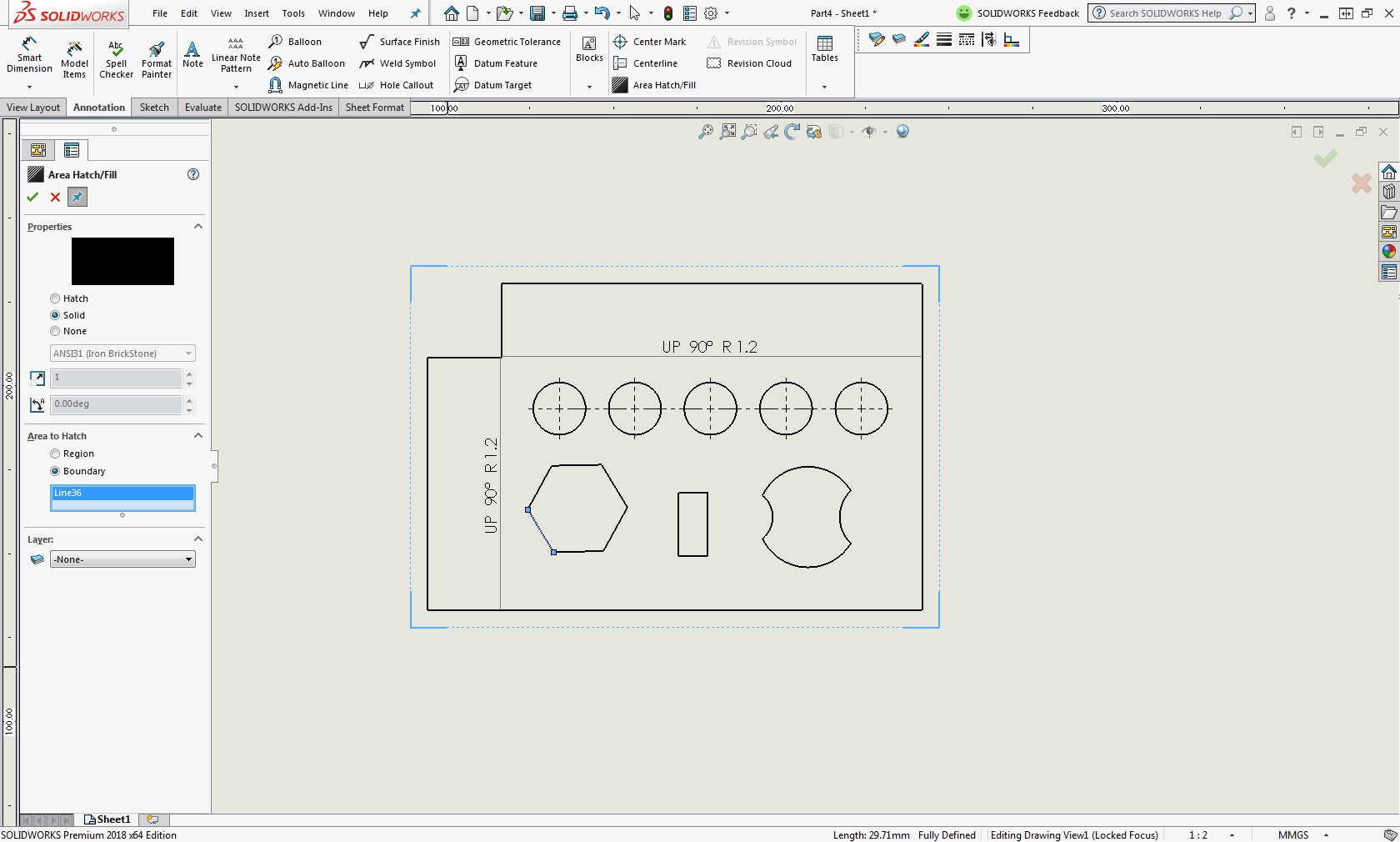

- Ker gre za polno barvo pod Properties v Solid za "Area to Hatch" Boundary. Ker imamo več lukenj za pobarvat lahko tudi pripnemo "žebljiček" - Da pobarvamo odprtine kliknemo na dodane konture z "Convert Entities" in potrdimo funkcijo "Area Hatch/Fill" - Postopek ponovimo za preostale odprtine
