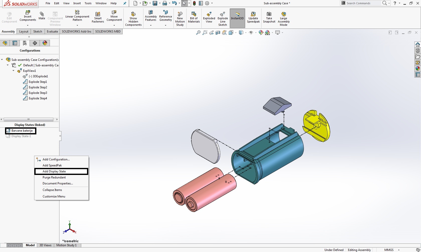

Da na risbi v določenem pogledu prikažemo določene kose sestava obarvane je potrebno na nivoju sestava s pomočjo Display State opcij predhodno pripraviti.
V sestavu zavihku ConfigurationManager in pod Display State dodamo novi Display State katerega poimenujemo naprimer "Barvane baterije" in ga aktiviramo z dvojnim klikom.

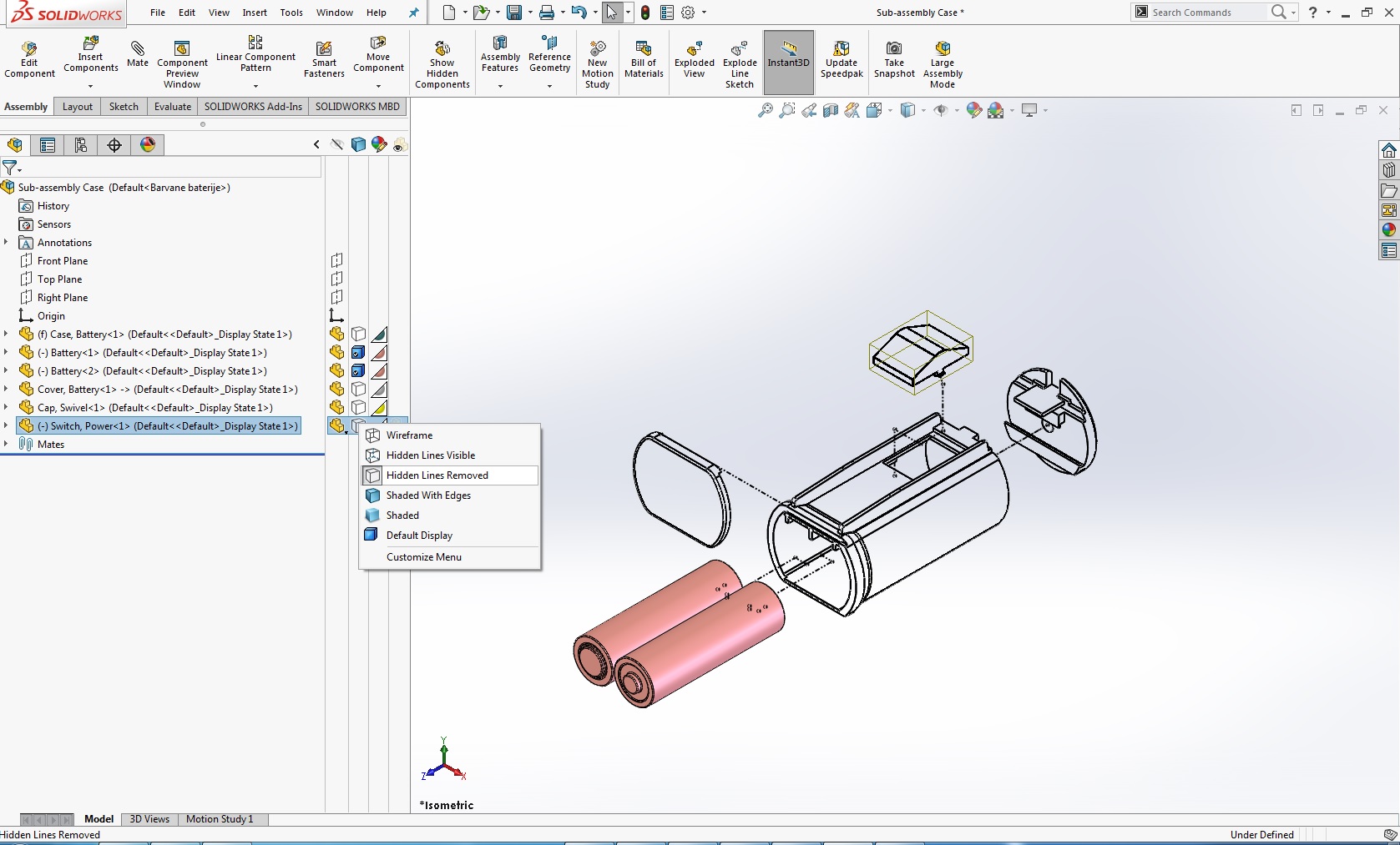

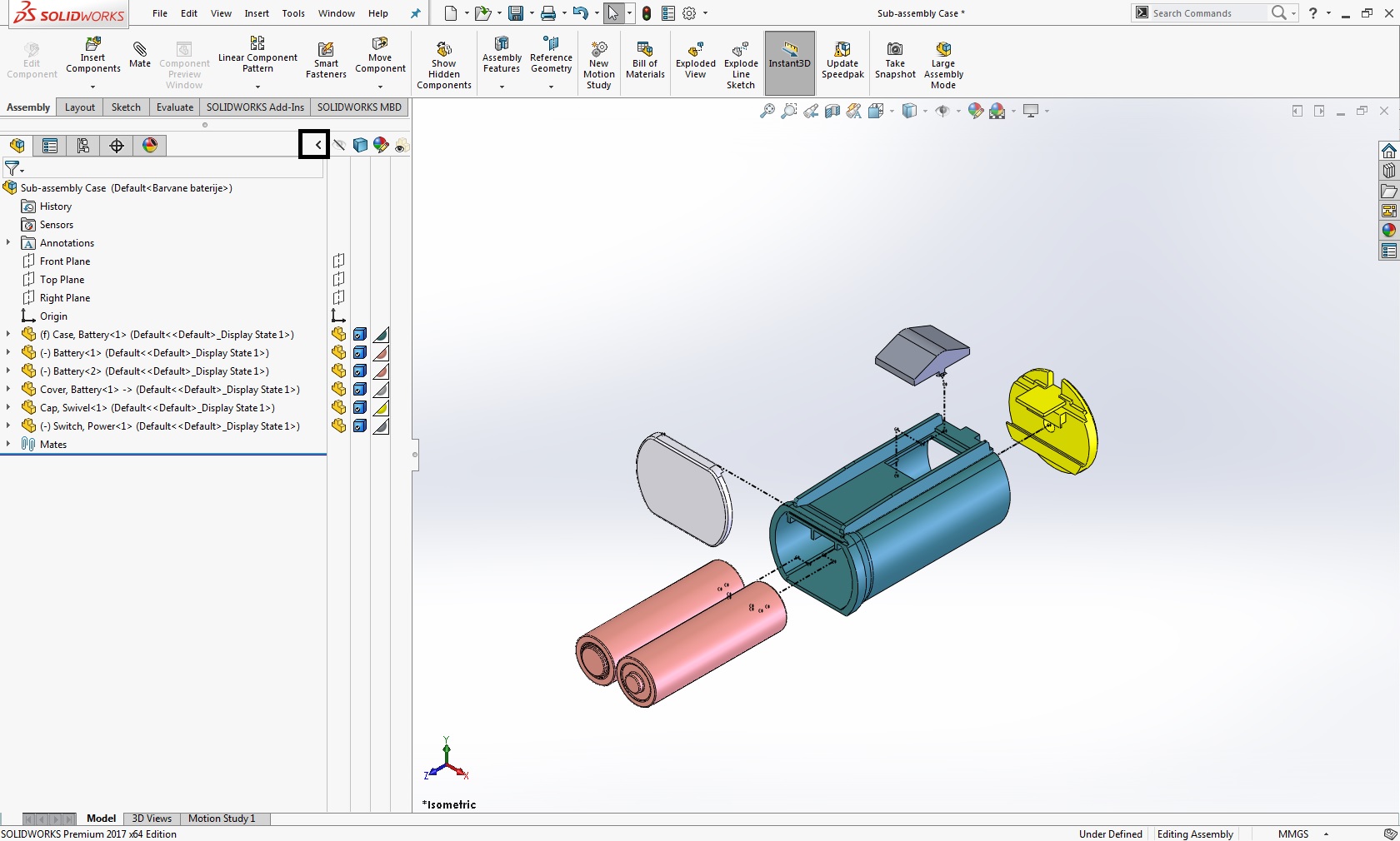

Ko imamo dodan novi Display State gremo na zavihk FetureManager Desing Tree in razširimo meni Display Pane z desno puščico zgoraj.
Za Display State "Barvane baterije" sedaj spremenimo prikaz posameznih kosov pod Display Style.
Sedaj imamo dva Display State "Barvane baterije" kjer sta samo dva kosa obarvana in privzeti Display State kjer so vsi kosi obarvani.

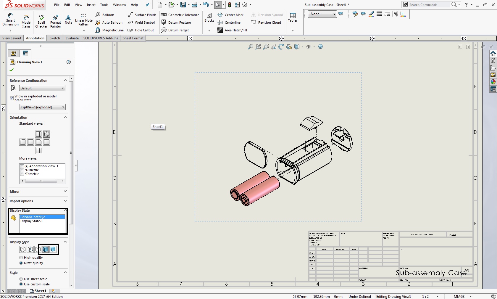

Da dodamo sestav z določenimi obarvanimi kosi na risbo pa je postopek dodajanja isti kot za vse poglede potrebno samo izbrati pravilni Display State v tem primeru je to "Barvane baterije" in pod Display Style moramo imeti izbrano Shaded ali Shaded With Edges.
