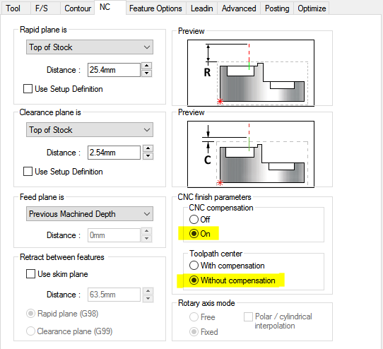

Pozdravljeni,
Kompenzacija orodja – stroj
- Za vklop kompenzacije orodja morate izbrati naslednje funkcije (Slika spodaj)
- V G-kodi se izpišejo funkcije G41/G42/G40
- Odmik orodja od konture izračuna krmilnik
Kompenzacija orodja – CAMWorks
- Za izklop kompenzacije orodja morate izbrati naslednje funkcije:
- G-koda se izpiše brez funkcij za kompenzacijo G41/G42/G40
- Odmik orodja od konture izračuna CAMWorks
Pri kompenzaciji orodja morate tudi vedno biti pozorni, da je vstop orodja daljši polmeru orodja. Primer: orodje 8mm mora imeti dolžino vstopa najmanj 4.01mm.
