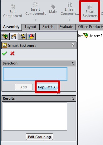

Najhitreje se Toolbox elemente doda v luknje z "Smart Fasteners" funkcijo (Assembly zavihek). Ko izberemo ta ukaz lahko kliknemo "Populate All". S tem poiščemo vse luknje, ki so namenjene vijakom.
- Smart fasteners.jpg (29.25 KiB) Pogledano 2968 krat
V rezultate dobimo skupine podobnih lukenj. V te lukne se lahko samodejno vstavijo vijaki z dodanimi maticami in podložkami. Kam se postavijo matice in podložke določamo z "Add to Top Stack" in "Add to Bottom Stack". Vijaki se samodejno prilagodijo luknji po premeru (M16 vijak v M16 luknji) in dolžini (upoštevajo se dodane matice in podložke).
