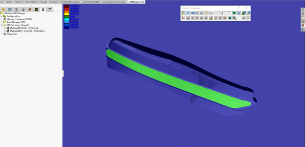

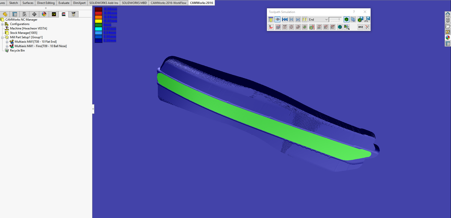

Napaka pri fini obdelavi »Multiaxis Mill fino«.
Iz simulacije je razvidno, da orodje zareže v model. Zakaj?
Hvala

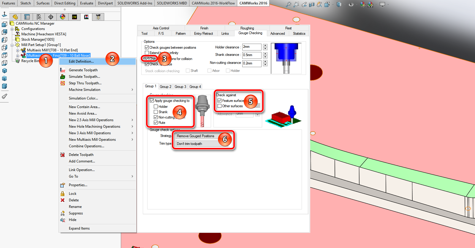

Zdravo,
Rešitev za nastalo težavo je uporaba funkcije »Gouge Check« ki ga omogoča operacija Multiaxis mill.
To naredite po naslednjih korakih:
1) Z desnim gumbom na miški kliknite na operacije in izberite Edit definition.
2) Nato izberite zavihek »Gouge Checking« in vključite vse funkcije kot so prikazane na spodnji sliki.
a. Točka 3: Omogoči preverjanje kolozije med hitrimi prehodi
b. Točka 4: Omogoči kater del orodja / držala se naj upošteva pri preverjanju kolozije
c. Točka 5: Omogoči katere površine/dele modela naj preveri pred kolozijo
d. Točka 6: Omogoči nastavitev poti oz. odmika poti orodja pri koloziji.

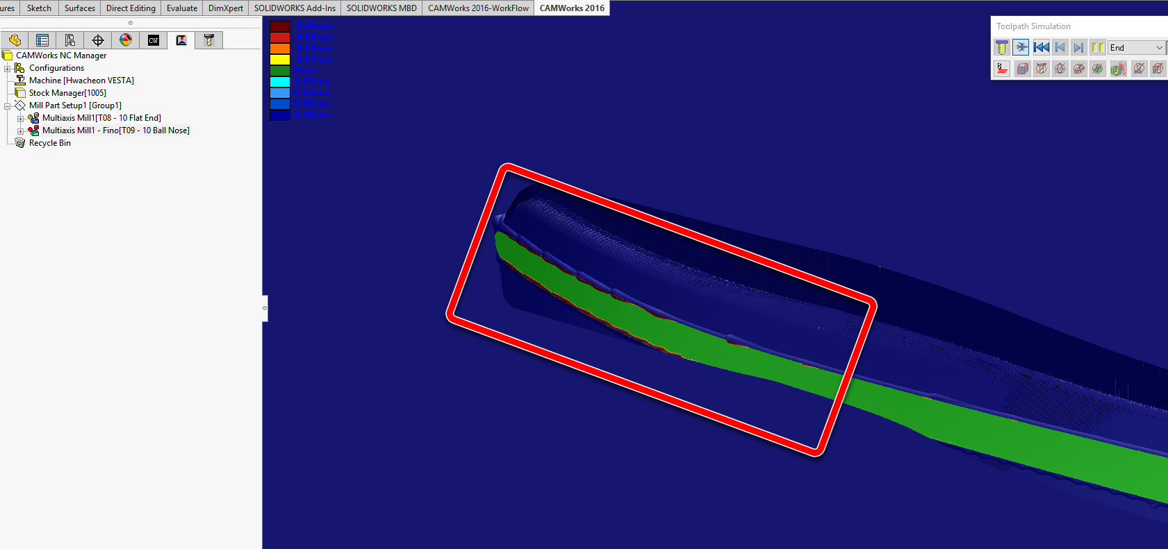

3) Na spodnji sliki je prikazan rezultat po ponovnemu izračunu poti orodja.
