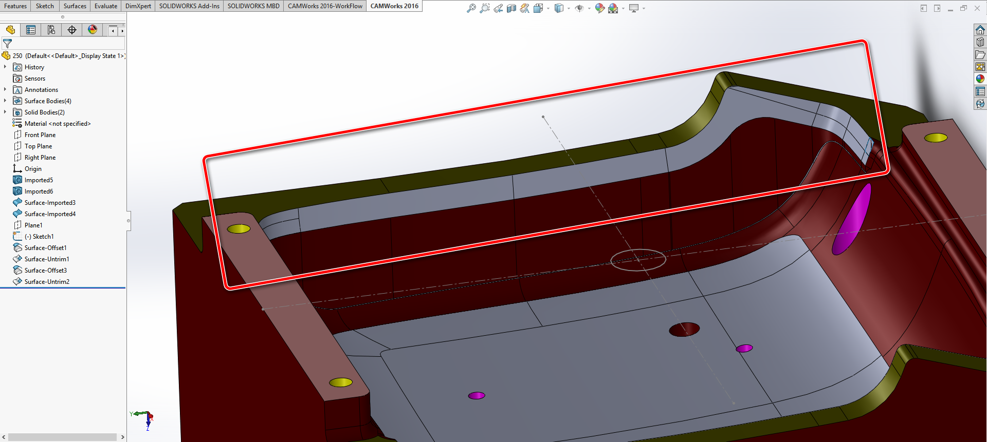

Kako je najlažje obdelati sivo površino na modelu?
Kako odpravim vogale, ki so na sivi površini zaokroženi, morajo pa biti pravokotni

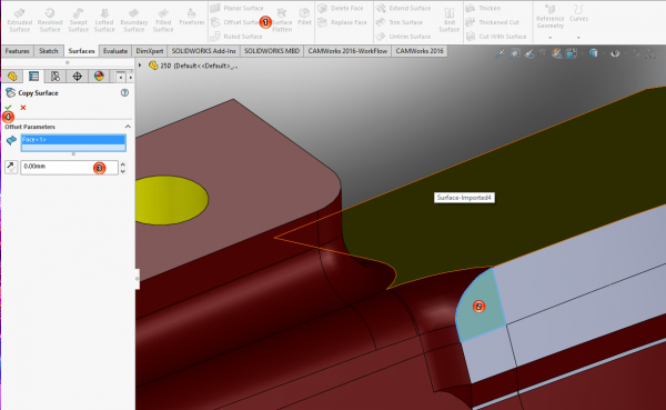

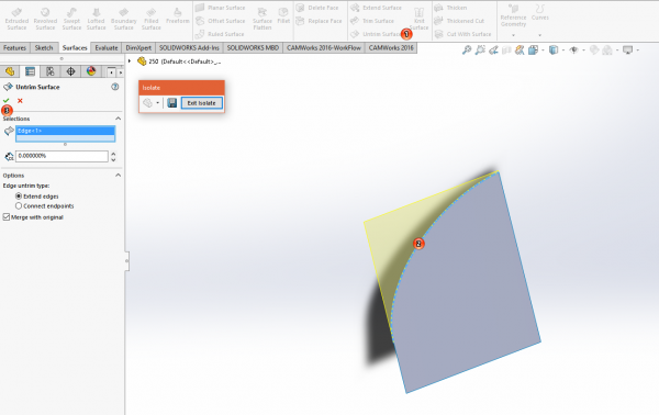

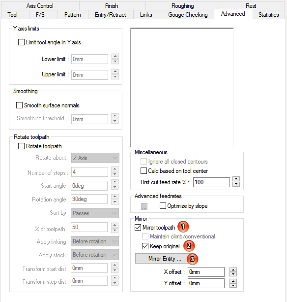

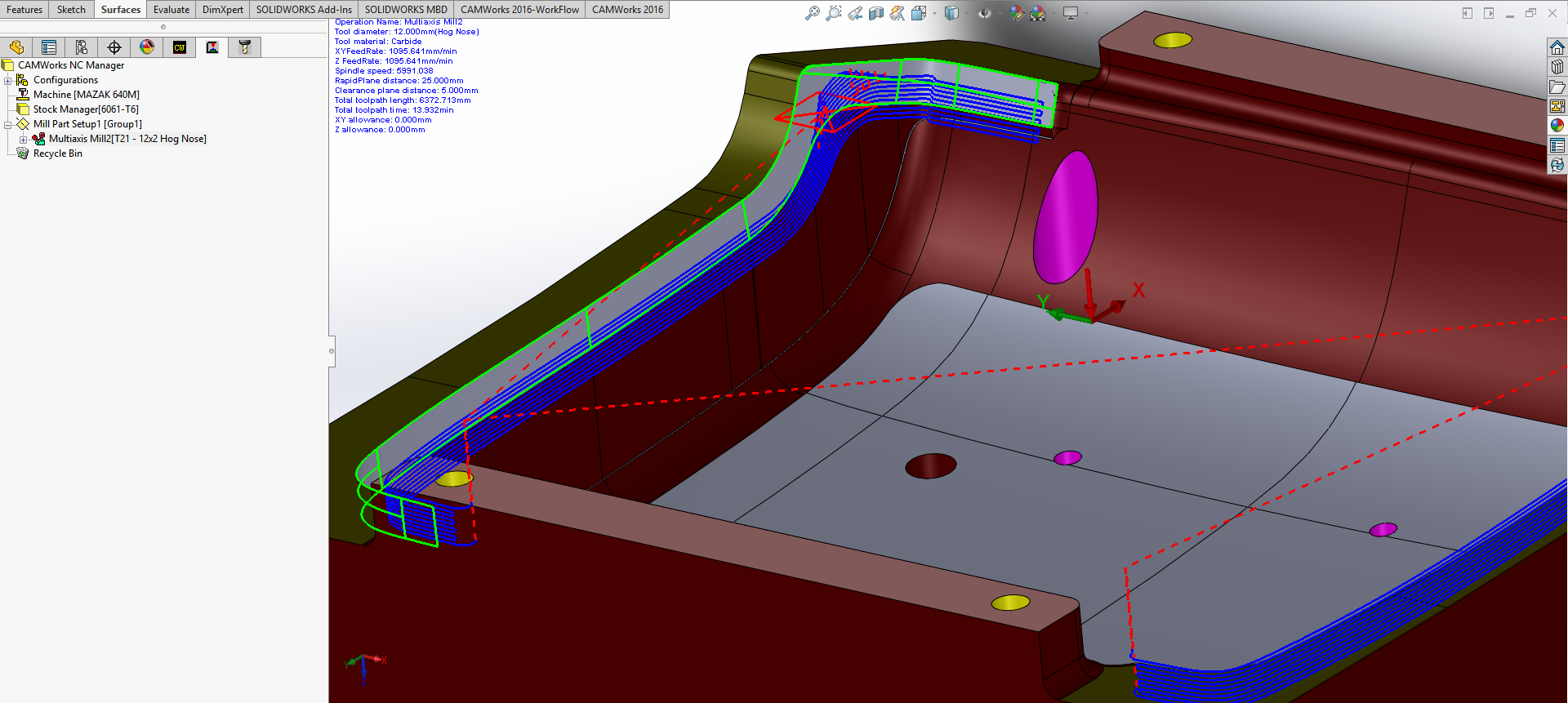

Najprej odpravimo napako z vogali. Ker je model vstavljen iz drugega CAD sistema, bomo to naredili s pomočjo surface funkcij. Nato površino obdelamo s pomočjo multiaxis funkcij.

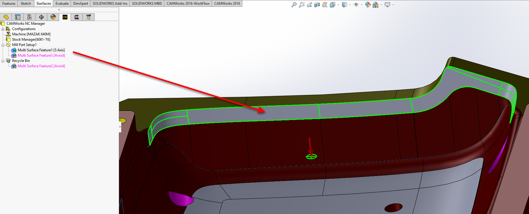

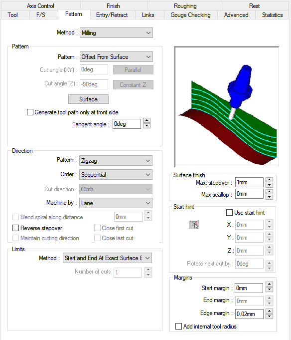

1. Naredimo kopijo trenutnoe površine. Offset surface. 2. Radij spremenimo v oster vogal. Untrim surface 3. Dodamo nov gradnik za obdelavo. 4. Dodamo nov gradnik za odmik – predpripravimo zaradi strategije obdelave. To lahko naredimo tudi kasneje. 5. Določimo parametre. 6. Za obdelavo na nasprotni strani modela, obdelavo zrcalimo 7. Dobimo rezultat na spodnji sliki. Hvala
