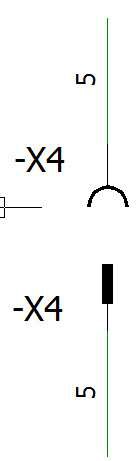

"Hyper passing" obdrži ekvipotencial na obeh straneh vezja. Od "Passing" se razlikuje v tem, da je lahko razdeljen med dva simbola. Primer je moški in ženski priključek.
Hyper passing.jpg (6.67 KiB) Pogledano 23547 krat
