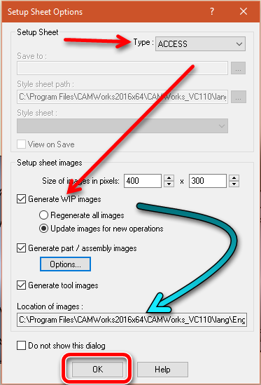

V CAMWorks-u lahko v osnovi izvozite operacijki načrt v dva formata: XML in ACCESS.
To naredite po naslednjih korakih:
1. z desnim gumbom na miški kliknite na CAMWorks NC Manager in izberite Setup Sheed -> Generate.
2. V oknu nastavite SETUP SHEET = ACCESS in izberite ostale željene nastavitve.
Figure_2016.09.15_09h31m04s_002_Setup Sheet Options.png (33.37 KiB) Pogledano 23346 krat
3. Kliknite OK in v okno vpišite npr.: verzija 1. Kliknite OK
4. Izdela se operacijski načrt z določenimi podatki, ki jih vsebuje izbrana predloga.
5. Sedaj lahko izvozite operacijski načrt tudi v druge oblike npr.: PDF
6. Po končani pretvorbi dobite rezultat kot je prikazan na spodnji sliki.
