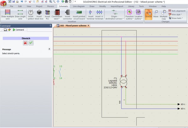

V SOLIDWORKS Electrical se pri premikanju simbola vodniki sami po sebi odklopijo od simbola. Obstaja pa ukaz, ki nam omogoča prestavljanje simbolov na način, da vodniki ostanejo priključeni na simbol. Ukaz se imenuje "Strech" in se nahaja na zavihku "Schematic".

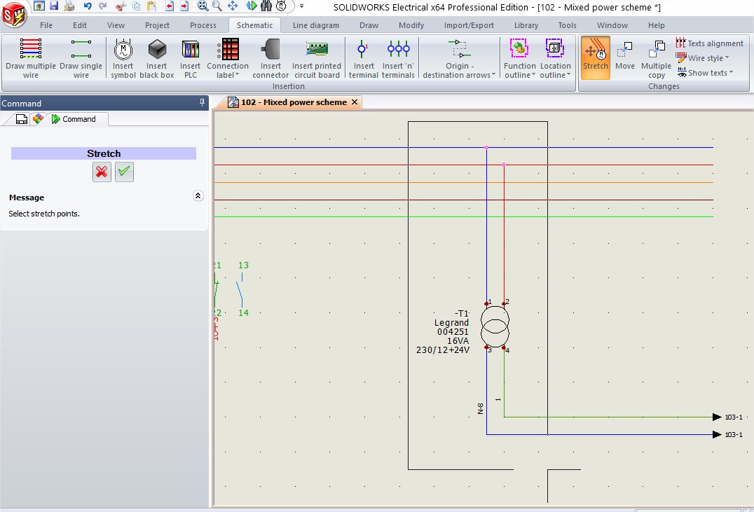

Ko želimo premakniti simbol, ter želimo, da povezave vodnikov ostanejo nepretrgane, izberemo ukaz "Strech". V prvem delu ukaza moramo najprej izbrati elemente, ki jih bomo premaknili. To naredimo tako, da preprosto poklikamo entitete, ki se bodo premikale skupaj. Na ogljiščih teh entitet se bodo prikazali rdeči pravokotniki. Entitete lahko izberemo tudi tako, da jih izberemo naenkrat tako, da okoli njih raztegnemo selekcijski pravokotnik.
Ko imamo izbrane entitete, ki se bodo premikale skupaj, potrdimo izbiro.

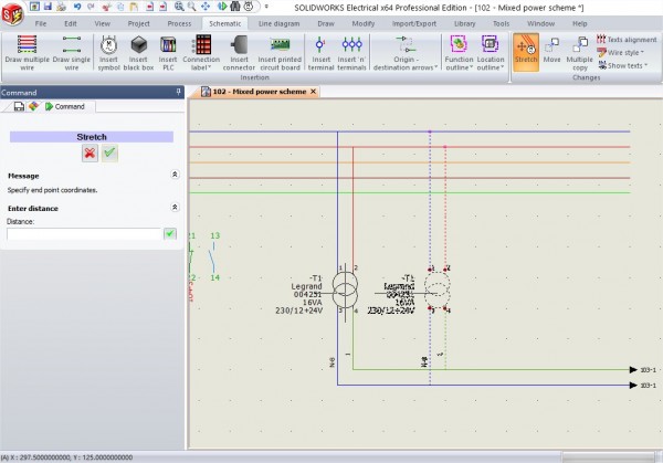

Sedaj lahko premikamo simbol in vodniki se ne bodo odklopili.
