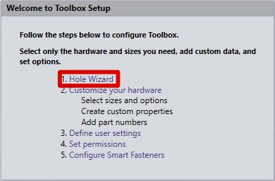

Hole Wizard luknje se dodaja v aplikaciji Toolbox Settings. Do te aplikacije lahko pridemo preko Start menija: »Start« -> »Vse aplikacije« -> »SOLIDWORKS Tools <verzija>« -> »Toolbox Settings <verzija>«. Aplikacijo lahko zaženemo tudi iz SOLIDWORKS-a: »Tools« -> »Options« -> »System Options« -> »Hole Wizard/Toolbox« -> »Configure«.
Hole Wizard luknje se definira na odseku Hole Wizard.

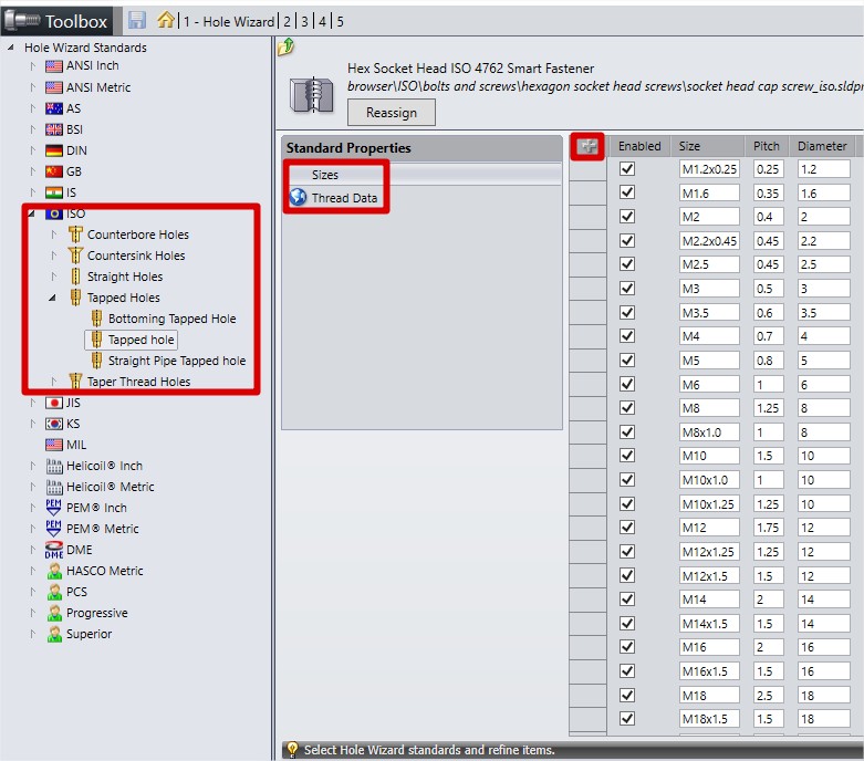

V Hole Wizard odseku se poišče standard kateremu želimo dodati luknjo. V standardu izberemo vrsto luknje. V tem primeru na slikah se izbere »ISO« -> »Tapped Holes« -> »Tapped hole«. Ko izberemo vrsto luknje, se odpre okno z vsemi definiranimi velikostmi luknje. Na levi strani pod »Standard Properties« se nahajata tipki za velikosti (Sizes) in podatke o navoju (Thread Data). Za novo luknjo je potrebno dodati novo vrstico na obeh odsekih. Pod »Sizes« se doda nova velikost s klikom na tipko +, ki je označena na spodnji sliki.

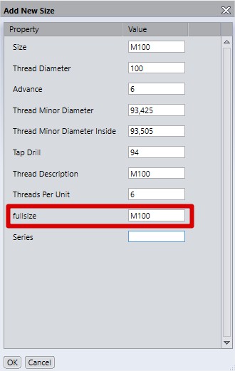

Sedaj moramo narediti podobno za lastnost navoja.
Toolbox 4.jpg (25.04 KiB) Pogledano 5216 krat
Pri vpisu za navoj moramo paziti, da je v okno »fullsize« vpisana enaka vrednost kot v oknu »Size« v prejšnjem koraku. V okno »Series« lahko vpišemo le presledek. Sedaj je potrebno le še shraniti Toolbox spremembe in uporabiti novo Hloe Wizard velikost v SOLIDWORKS-u.
