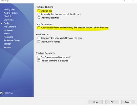

Razlog težave se skriva v lokalnih datotekah pogleda zalogovnika, ki pa niso del zalogovnika (niso v bazi). Takšne datoteke lahko vidimo, če imamo v nastavitvah PDM-a nastavljeno opcijo »Show all files«. V pogledu jih lahko tudi prepoznamo po napol prozorni ikoni in imenu, v stolpcu »Status« pa piše <Local file>.

Takšne datoteke, ki so le lokalne in niso del zalogovnika lahko mirno pobrišemo, v administracijskem orodju pa obstaja pa tudi opcija »Automatically delete local read-only files that are not part of the file vault«, ki to postori avtomatsko. Ta funkcija tega ne počne nad celotnim lokalnim pogledom zalogovnika, temveč vsakokrat počisti le tisto mapo, v kateri se trenutno nahajamo.
