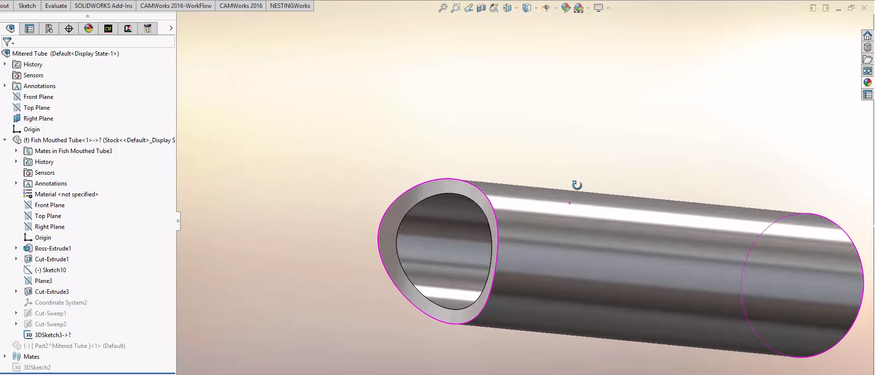

1. Model, ki je prikazan na spodnji sliki je cev, ki bo pritrjena na drugo cev pod nekim kotom.

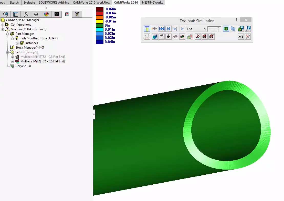

2. Spodnja slika prikazuje 4 osno obdelavo in rezultat rezkanja po 4 osni obdelavi. Barve na modelu, prikazujejo odstopanje od dejanske vrednosti in razlike pri obdelavi.

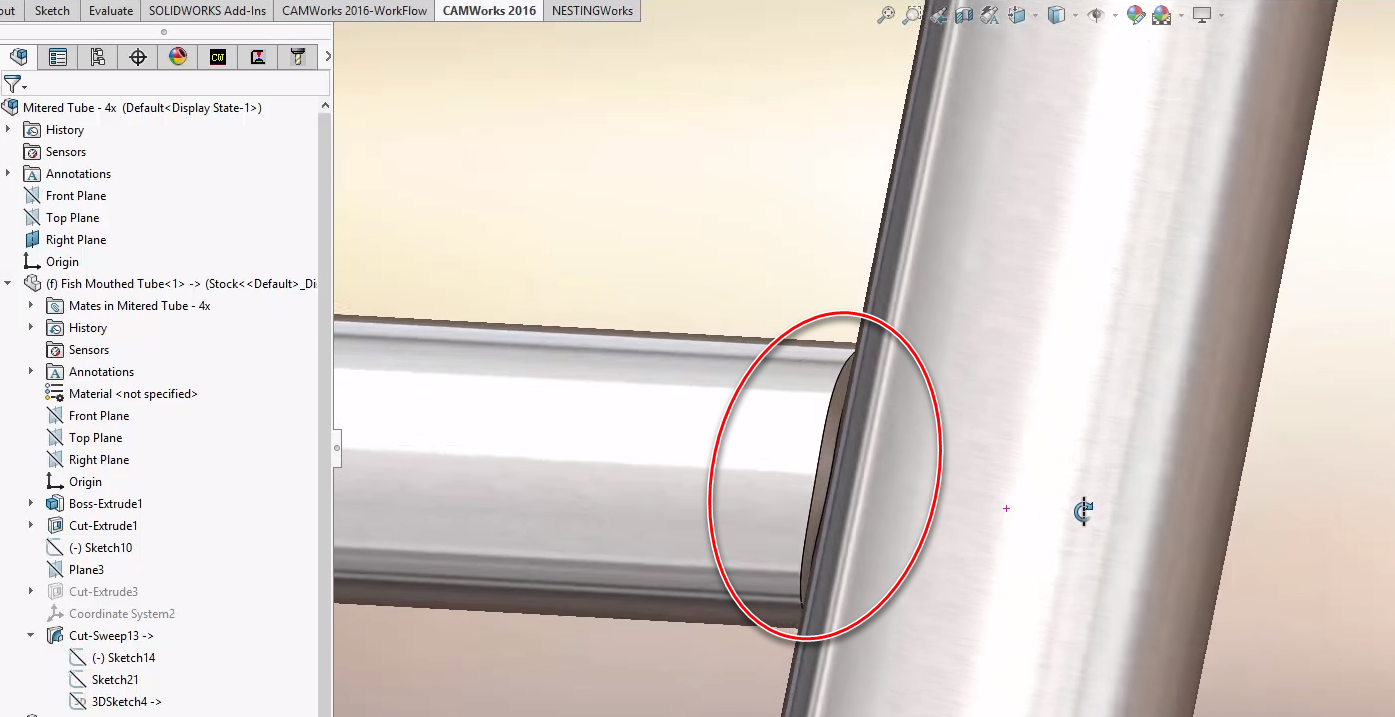

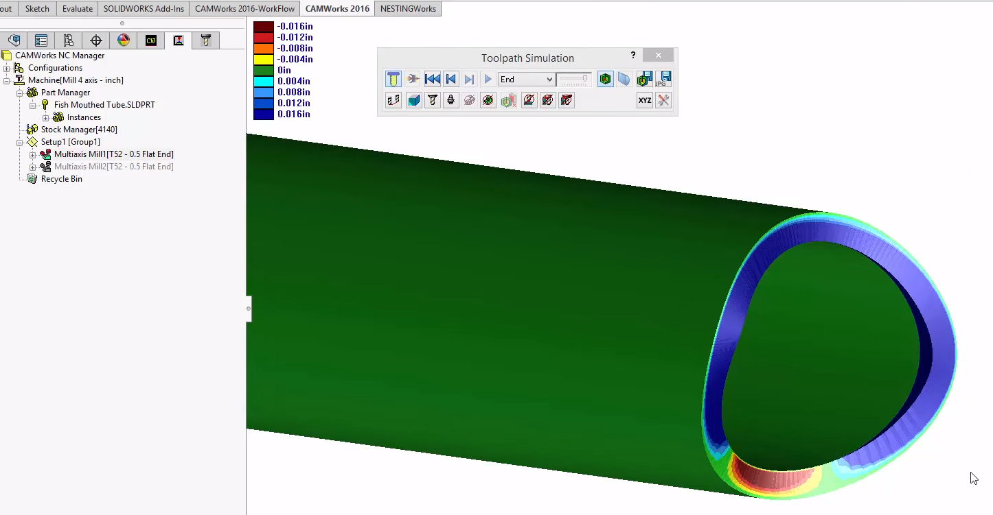

3. Takšna obdelava bi prišla v upoštev, če ne bi potrebovali popolnoma natančne obdelave. Razlika je prikazana na spodnji sliki.
Seveda, 4 osna obdelava je veliko cenejša od 5 osne obdelave in ponavadi tudi hitrejša. Zato je pomembno, kadar se odločamo katero vrsto obdelave bomo uporabili, da izberemo med ceno in kvaliteto obdelave.

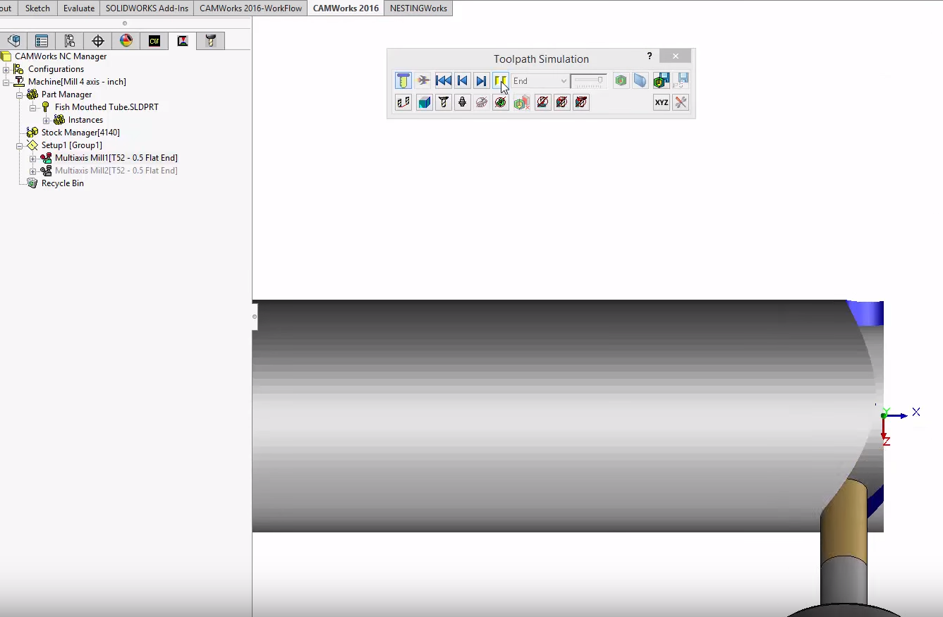

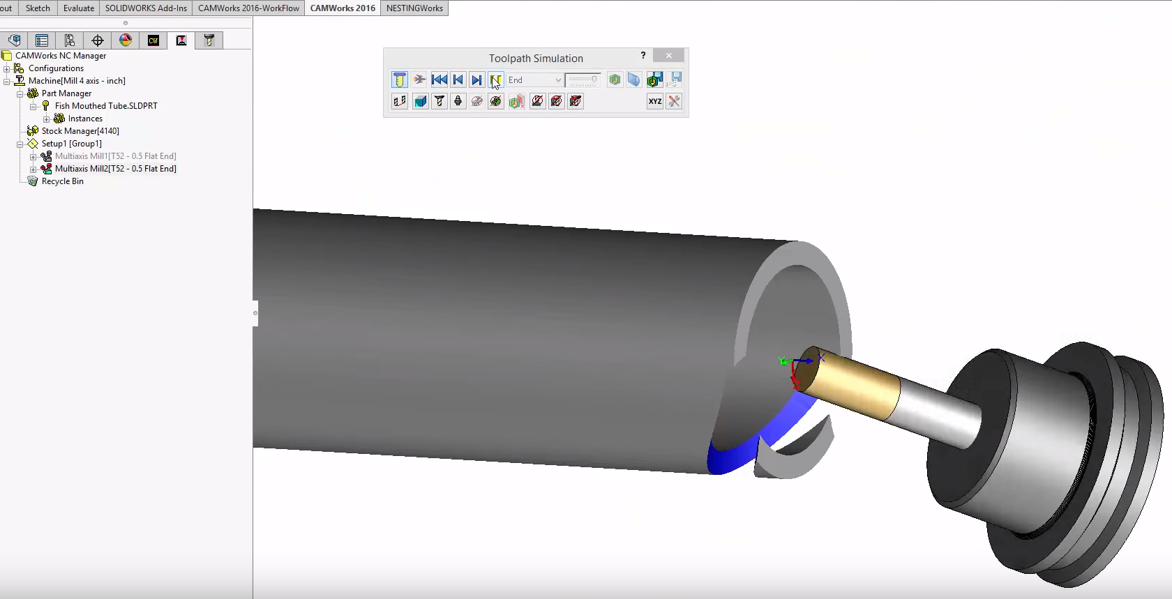

4. Na spodnji sliki je prikazana 5 osna obdelava, ki pa naredi popolnoma točno obdelavo.
Z 5 osno obdelavo pridobimo natančnost oz. kvaliteto, izgubimo na čas in povečamo stroške.
