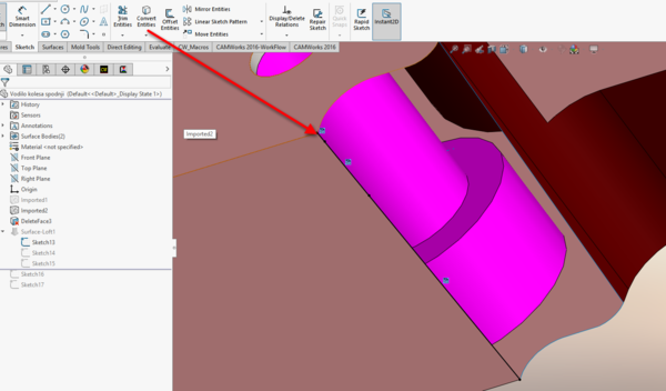

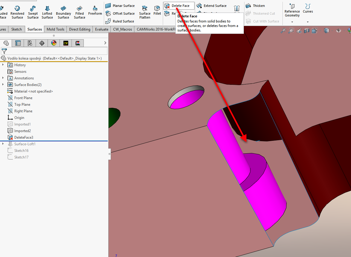

1. Najprej s pomočjo funkcije "Delete Face" odstranimo površino.

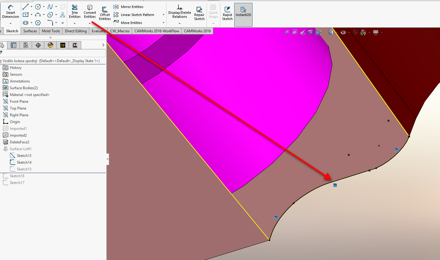

2. Naredimo skico na površinah kjer potrebujemo sklenjene črte, ter s funkcijo "Convert Entities" označimo črte, ki jih potrebujemo.
Enako še naredite zgoraj.

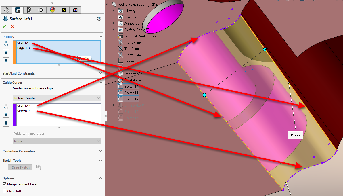

3. S funkcijo "Loft Surface" naredimo novo površino kjer smo predhodno izbrisali površino.
4. Sedaj je površina pripravljena za obdelavo.

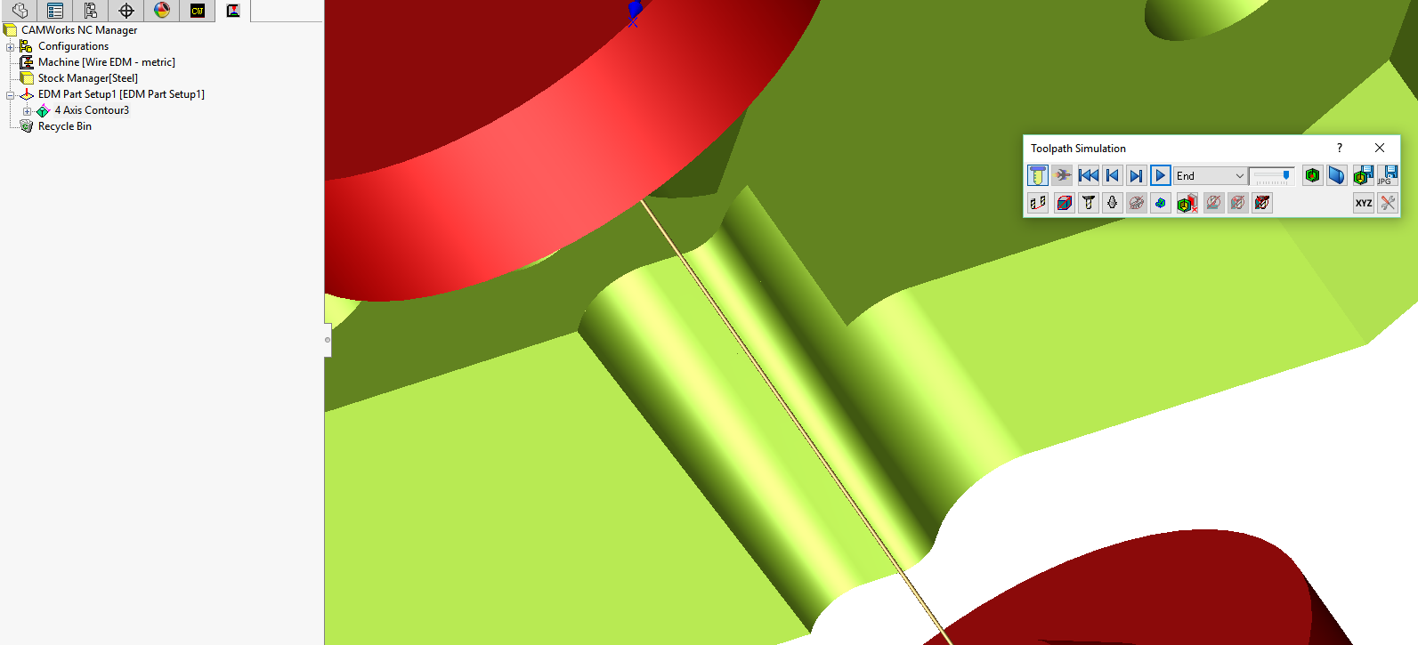

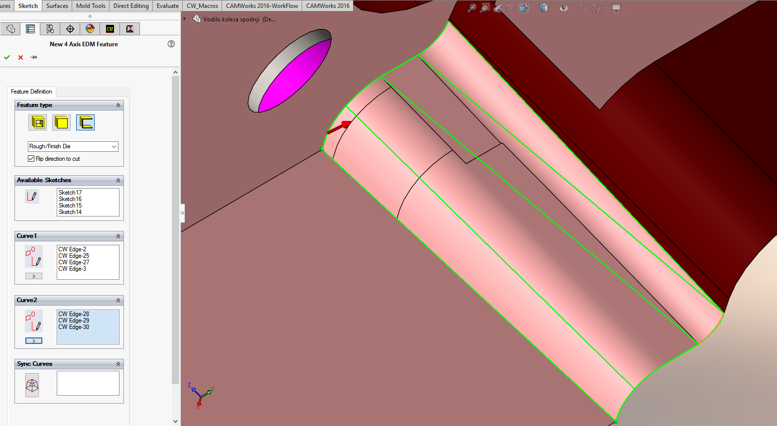

5. V CAMWorks Feature Tree dodajte novo 4 osno žično operacijo in izdelajte pot orodja.
