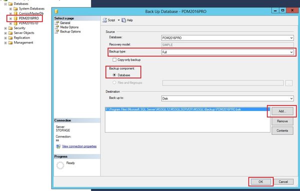

  1. Podatkovne baze (SQL)
    1. Na računalniku, kjer se nahaja SQL strežnik, zaženemo program SQL Server Management Studio. Vanj se prijavimo s primernimi administracijskimi pravicami.
    2. V drevesni strukturi na levi strani razširimo mapo »Databases«
    3. Desno kliknemo izbrano podatkovno bazo, iz menija izberemo »Tasks« in nato »Back up«
    4. V oknu »Back up databases« v razdelku »Source« nastavimo:
      • Za »Backup type« izberemo »
      • Za »Backup component« izberemo »Database«
    5. V razdelku »Destination« kliknemo na »Add« in izberemo pot in ime ciljne datoteke, kamor se shrani varnostna kopija
    6. Ko se postopek zaključi, kliknemo »OK«
    7. Postopek ponovimo še za vse preostale baze.
  2. Glavne podatkovne baze (SQL)
    1. Postopki so enaki kot v koraku 1, le da za ustvarjanje varnostne kopije izberemo podatkovno bazo »ConisioMasterDB«

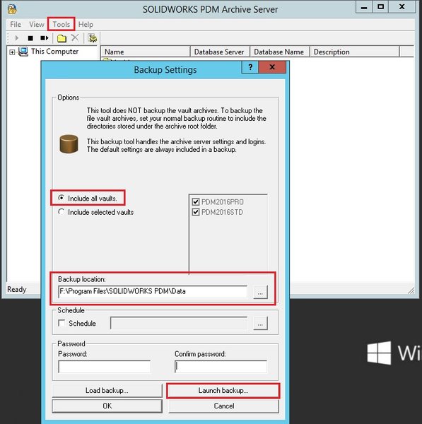

  4. Nastavitev arhivskega strežnika
    1. Na računalniku kjer se nahaja arhivski strežnik zaženemo aplikacijo »Archive Server Configuration«
    2. V menijski vrstici izberemo »Tools«, nato »Backup settings«
    3. Pojavi se nam okno »Backup settings«
      • Izberemo zalogovnike, za katere želimo varnostno kopirati nastavitve (priporočljivo je izbrati kar opcijo »Include all vaults«)
      • V polje »Backup location« nastavimo lokacijo kamor naj se nastavitve shranijo
      • Za varnostno kopijo lahko določimo tudi geslo (polje »Password«; to geslo je potrebno vnašati pri obnavljanju varnostne kopije; lahko pustimo tudi prazno)
      • Da sprožimo proces ustvarjanja varnostne kopije, kliknemo na »Launch backup«
    4. Ko se postopek zaključi, kliknemo »OK«.
      Varnostna kopija nastavitev arhivskega strežnika se shrani na izbrano lokacijo z imenom: »Backup.dat«
