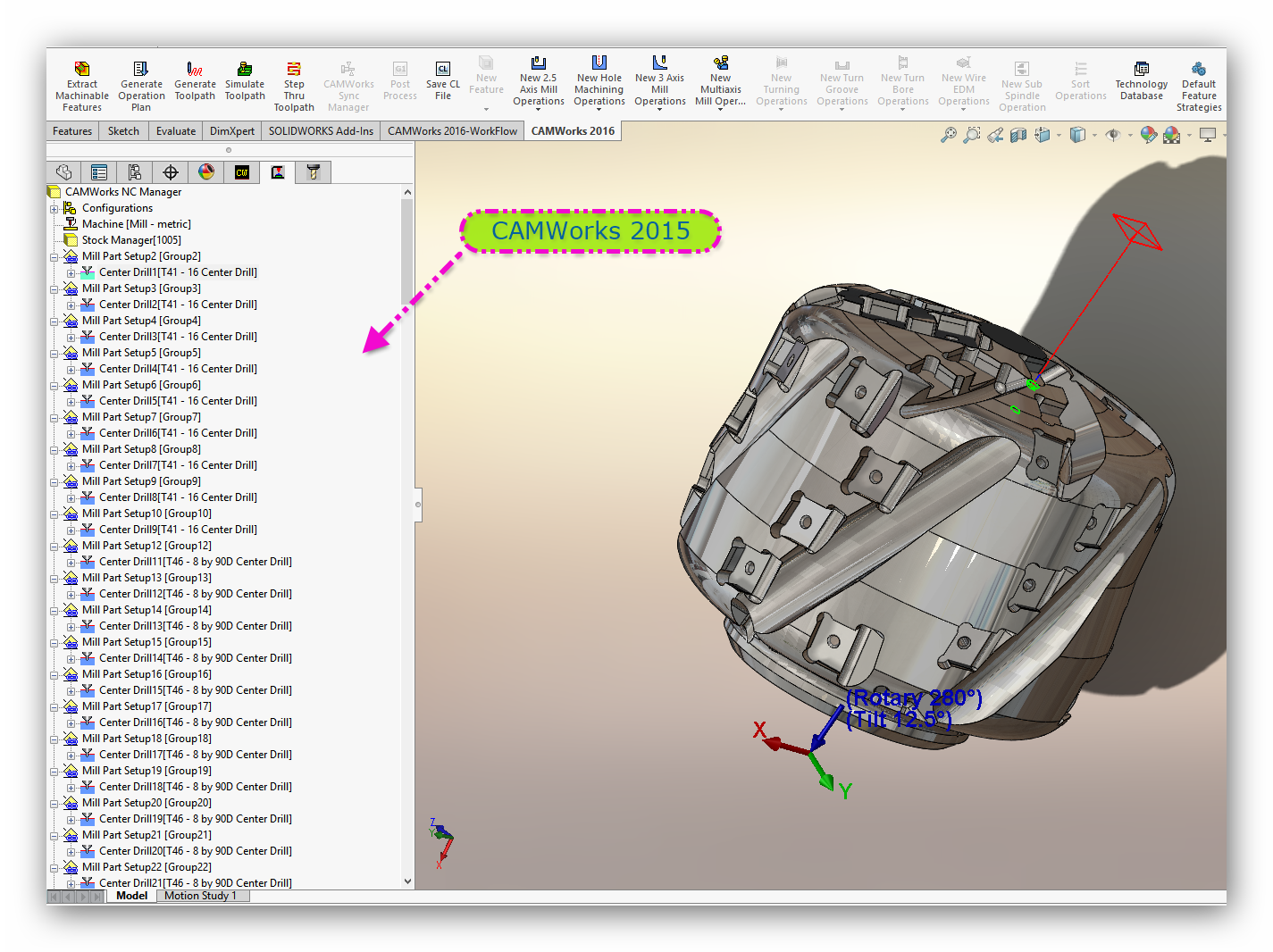

V prejšnjih verzijah je izdelava izgledala kot prikazuje slika spodaj (veliko operacij):

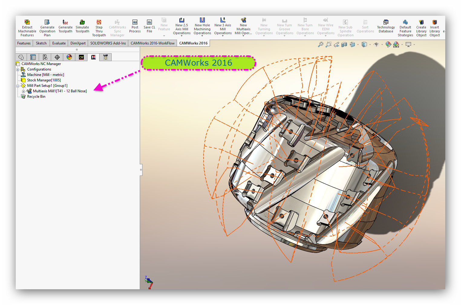

V verziji 2016 izdelamo za takšne vrste obdelav samo eno operacijo (slika spodaj):
