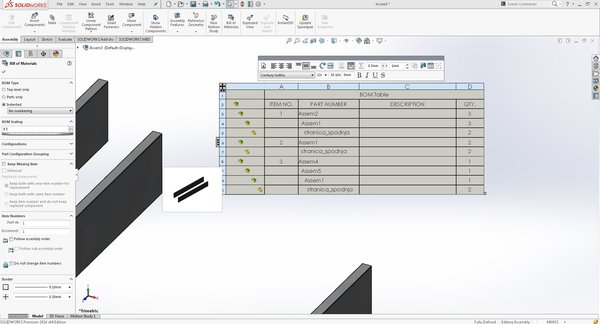

V glavnem sestavu imam na več nivojih dodan isti podsestav. V kosovnici bi želel da se omenjeni podsestav neglede na pozicijo prikazal v eni vrstici. S tem bi vedel koliko krat je potrebno v proizvodnji izdelati podsestav ne da bi jih moral ročno dodatno seštevati.

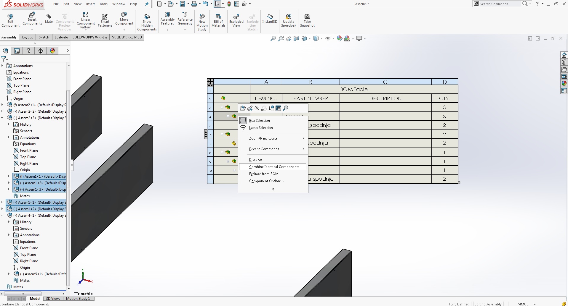

Če želimo prikazati iste podsestave kateri so na različnih nivojih drevesne strukture glavnega sestava podsestave lahko združimo v kosovnici v eno vrstico z funkcijo "Combine identical components".

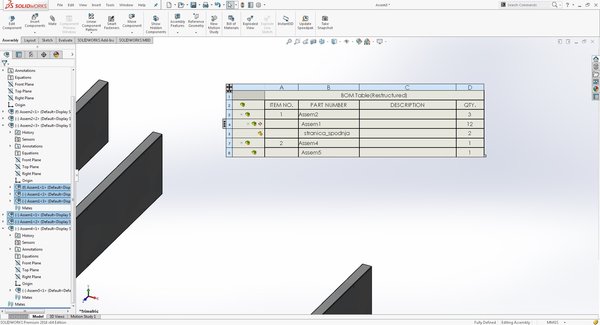

V SOLIDWORKS-u naredimo kosovnico kot Indented. Razširimo kosovnico in izberemo željeni podsestav na najvišjem nivoju v kosovnici a našem primeru je to sestav Assem1.

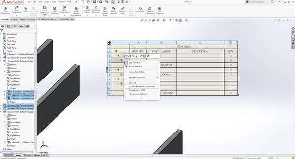

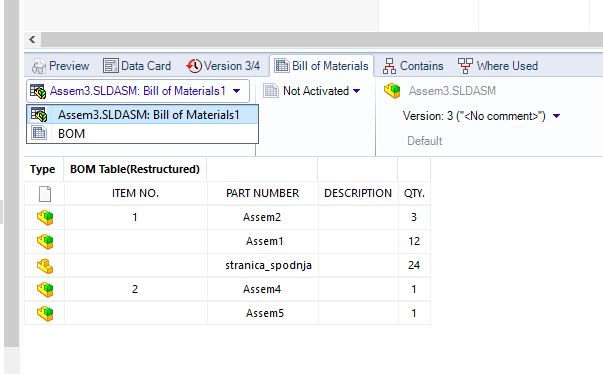

Desni klik na celico z ikono sestava Assem1 in izberemo "Combine identical components". Ko izberemo "Combine identical components" sem nam v eno vrstico izpiše celotno število podsestavov ki se nahajajo v glavnem sestavu. Isto naredimo tudi za kose. Tako narejeno kosovnico lahko prikažemo tudi v sistemu Enterprise PDM.
