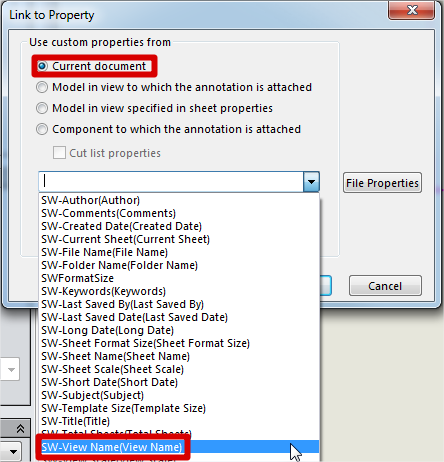

4. V oknu "Link to Property" se izbere "Current Document", v spustnem meniju pa izberemo SW-View Name(View Name).
