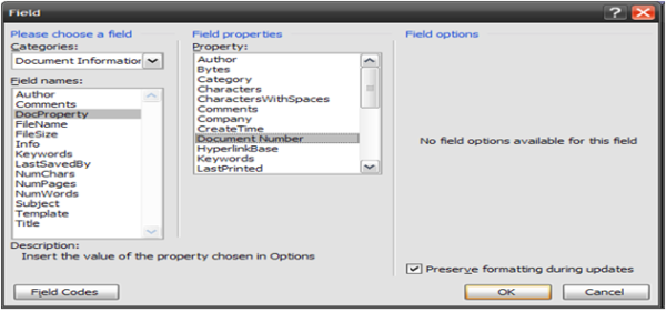

- Ko so vse nove lastnosti dokumentu dodane, vnesemo polje na mesto kjer mora biti posamezna informacija:
- na traku izberemo jeziček »Insert«, nato pa iz spustnega menija »Quick parts« izberemo »Field«
- v novem oknu izberemo kategorijo »Document information«, v spodnjem seznamu pa »DocProperty«. V seznamu lastnosti se pojavijo sedaj tudi tiste, ki smo jih dokumentu dodali v koraku 2. Izberemo pripadajočo lastnost (če želimo dodati polje za ime in smo dokumentu dodali lastnost EmployeeName, izberemo to)
- Korake 3.a in 3.b ponovimo za preostala polja

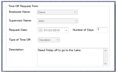

Nato v administraciji zalogovnika naredimo novo podatkovno kartico (data card), da bomo lahko na naš obrazec vnesli zahtevane podatke. Podatkovno kartico želimo narediti za datoteke .doc (oziroma .docm, če smo predlogo shranili v tem formatu)
- epdm3.png (34.87 KiB) Pogledano 3944 krat

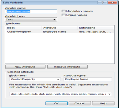

Ob dodajanju kontrol (spustni meni, polje za vnos, ...) na podatkovno kartico je tem potrebno izbrati spremenljivko, ki bo povezana z našimi lastnostmi, ki smo jih vnesli v našo predlogo dokumenta. Te je potrebno še najprej ustvariti.
- Ko na maski za urejanje kartic dodamo kontrolo, se nam na desni strani prikažejo lastnosti kontrole. Kliknemo na »Variables«
- Novo spremenljivko dodamo s klikom na »New variable«, ji dodelimo ime, tip in dodamo atribut – v spustnem meniju »Block name« izberemo »CustomProperty«, v »Attribute name« vpišemo ime lastnosti, kakršno smo dodelili v Wordovi predlogi (npr. za ime smo v Wordu definirali lastnost »EmployeeName«), v polje, kjer pa vpišemo za katere datoteke naj ta atribut velja, pa vpišemo »doc« (»docm«)

Ko je podatkovna kartica končana, jo shranimo.

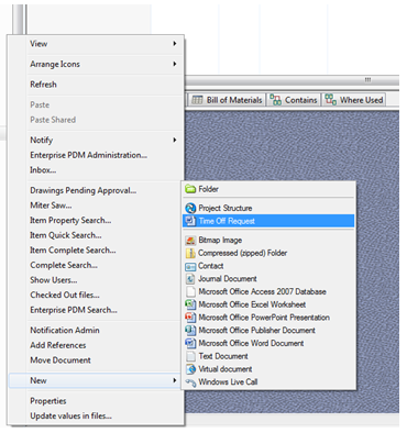

Predlogo lahko sedaj ustvarimo z desnim klikom na »Template« in »New template«. Zažene se nam čarovnik:
- »Template name«: vnesemo ime predloge (ime se bo pojavilo v meniju, ko bomo v zalogovniku desno kliknili)
- »Execute as«: pustimo izbrano (»Use the permissions from the logged in user«)
- »Template cards«: dodamo kartico predloge, ki smo jo ustvarili. Kliknemo na »Template variables« in ustvarimo nove spremljivke za predlogo - ustvariti moramo toliko spremenljivk (tipa »Format string«), kolikor imamo spremenljivk na kartici predloge, lahko pa ustvarimo tudi kakšno novo spremenljivko, ki jo lahko uporabimo kasneje v npr. imenu nove datoteke. Nato v seznamu »Variables to copy for selected card« povežemo spremeljivke kartice s spremenljivkami predloge.
- »Files and folders«: ustvarimo mape, v katere naj se obrazci shranjujejo (v imena map lahko vstavljamo spremenljivke predloge), ter dodamo novo datoteko, za katero izberemo Wordovo predlogo, ki smo jo že prej shranili v zalogovnik. V »File name«, tako kot v mape, lahko dodajamo spremenljivke (npr. če želimo v imenu nove datoteke imeti ime, ki je shranjeno v spremenljivki predloge »A«, to uredimo z »%A%.doc«). V seznamu »Copy these values to the file data card« povežemo spremenljivke predloge nazaj s spremenljivkami podatkovne kartice. (npr. če je v spremenljivki predloge »A« vsebovano ime, to povežemo z prej ustvarjeno spremenljivko za ime)
- »Icon«: izberemo ikono za nove dokumente
- »Users and groups«: izberemo skupine oz. uporabnike, katerim je dovoljena uporaba te predloge

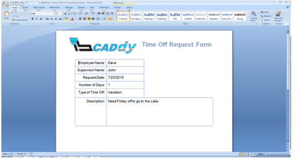

V primeru, ko je vse pravilno konfigurirano, se nam ob desnem kliku v zalogovniku v meniju pojavi nova vrstica z imenom predloge, ki smo jo ustvarili. Če nanjo kliknemo se nam bo odprla maska za vnos preostalih podatkov, ko so pa ti vnešeni in kliknemo »OK«, se nam bo v mapi, ki smo jo določili, naredil nova .doc datoteka, katera bo, ko jo odpremo, imela vse podatke, ki smo jih vpisali v vnosna polja maske (v Wordu je potrebno še omogočit makre, drugače ne bo delovala koda za posodobitev polj).
