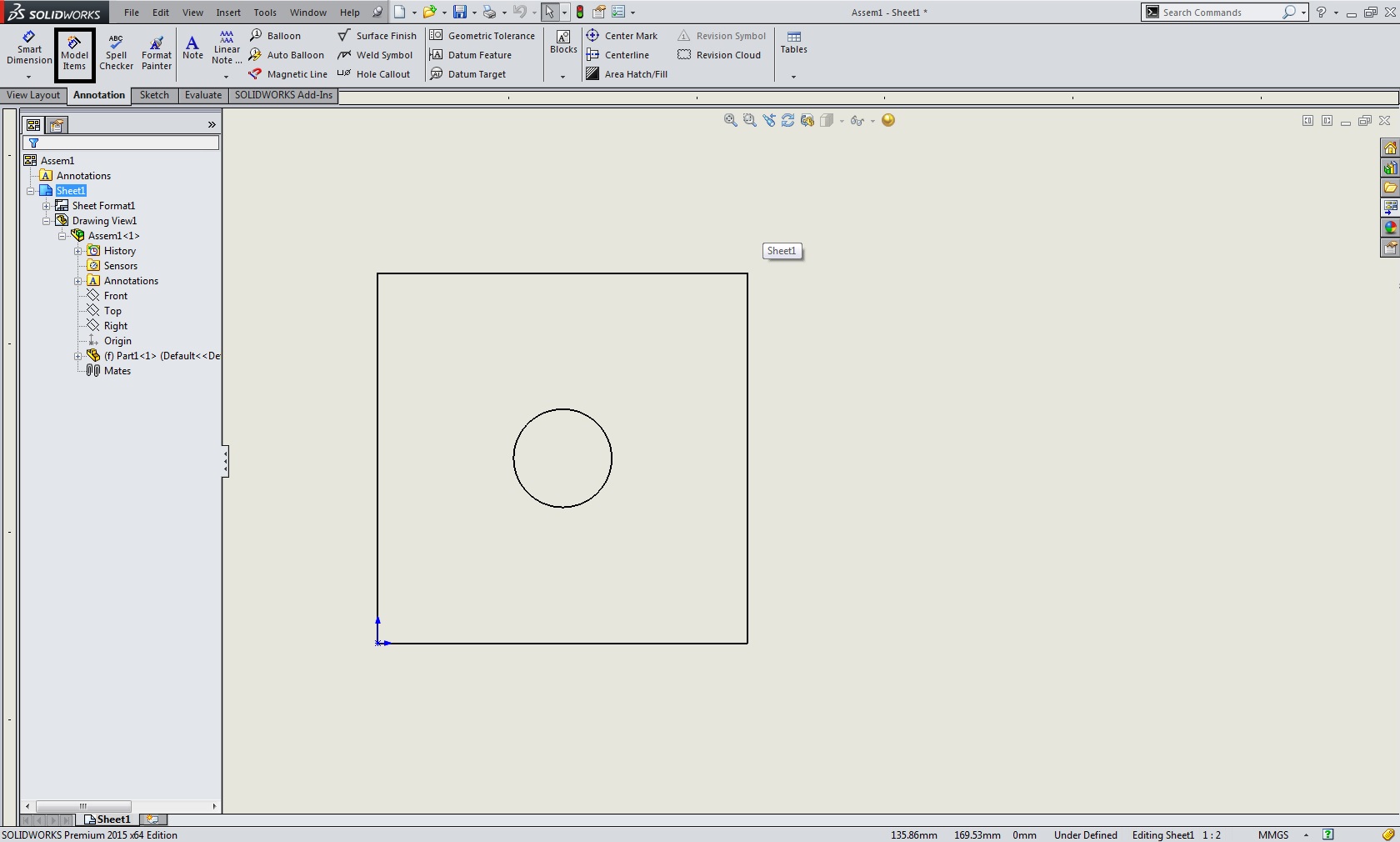

Kako v risbi sestava nastaviti izris navoja v navojni izvrtini.
Re: Prikaz navojev sestava na risbi
Če imamo navoje na kosih v sestavu katere želimo prikazati na risbi je potrebno navoje posebaj prikazati z funkcijo Model Items.
To naredimo tako da:

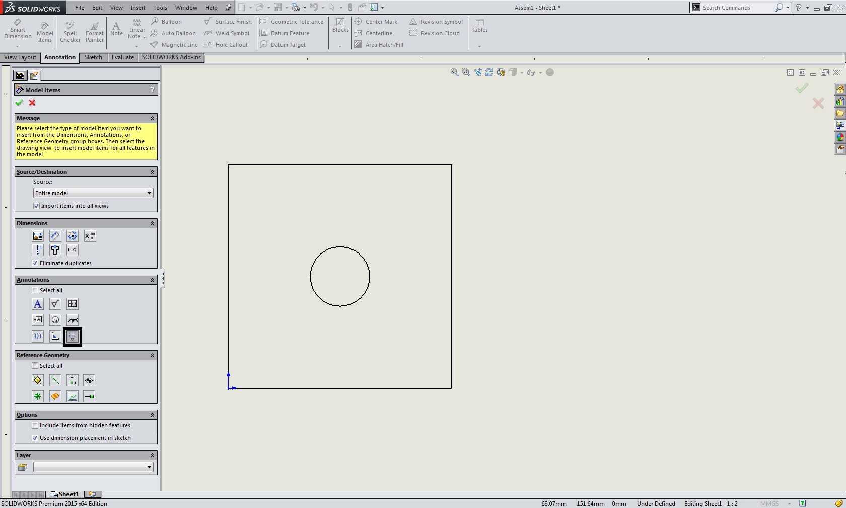

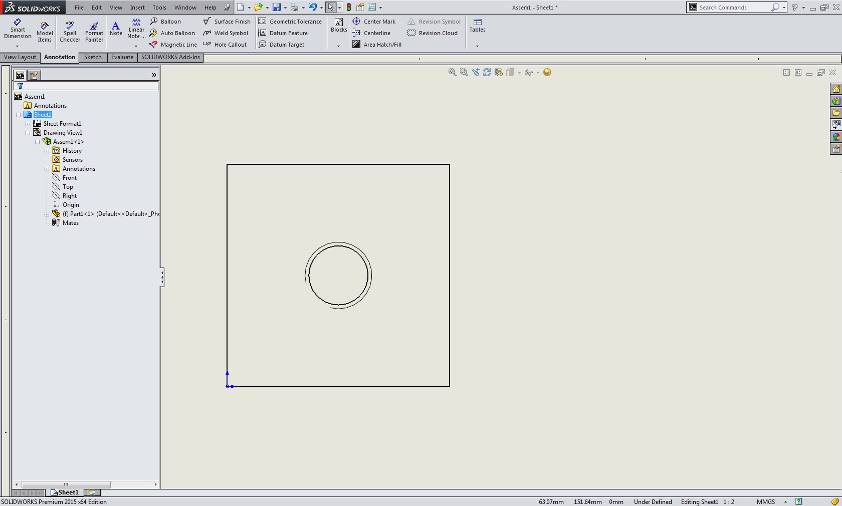

- Pod zavihek Annotation izberemo Model Items - V Model Items oknu za Source lahko izberemo ali želimo navoje prkazati na vseh pogledih na risbi ali samo na izbranimi pogledi. Glede nato da želimo z omenjeno funkcijo uvoziti samo navoj iz 3D modela oziroma sestava pod Dimensions izključimo vse opcije pod Annotation pa vključimo opcijo Cosmentic Thread. Potrdimo funkcijo Model Items in s tem so dodani navoji na pogledih sestava na risbi.
