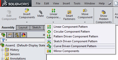

Kako lahko v sestavu razmnožujem enakomerno kose po tangencialnem robu nekega kosa?

Da razmnožimo kos po robu nekega drugega kosa lahko to naredimo na nivoju sestava z funkcijo Curve Driven Component Pattern.
Da lahko uporabimo omenjeno funkcijo je potrebno predhodno na nivoju sestava narisati ali projecirati novo konturo roba kosa po katerem želimo razmnožiti.
Odpremo novi Sketch in izberemo robove ter z funkcijo Convert Entities preslikamo robove.
Sedaj zaženemo funkcijo Curve Driven Component Pattern in izberemo predhodno narisano konturo. Vpišemo število kosov koliko krat želim razmnožiti in pod Components to Pattern izberemo kos ali podsestav katerega želimo razmnožiti.
Na tak način lahko enakomerno po tangencialnem robu razmnožujemo kose.
