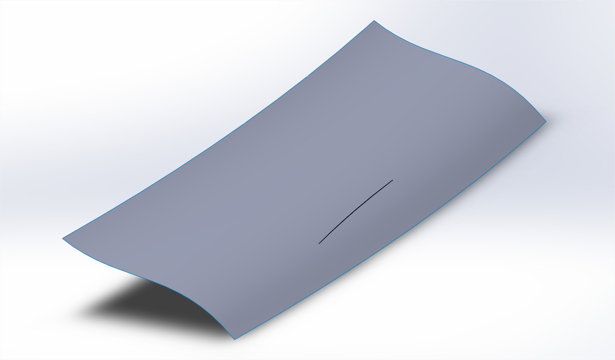

Zaradi robu/razpoke na površini, mi ne deluje split funkcija. Kako lahko odpravim napako na površini?
Re: Kako popraviti napako na površini
Primer:
Odstraniti želimo rob, ki je nastal sredi površine.

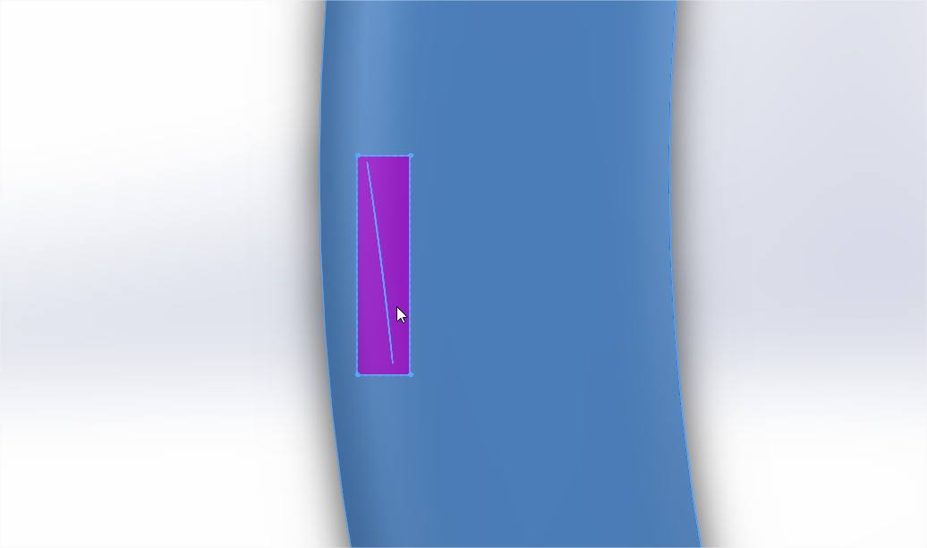

1. S funkcijo trim odstranimo defekt. Po možnosti uporabimo 4 robno obliko. V tem primeru je to pravokotnik. Kasneje bomo videli, da bi lahko izbrali bolj primerno obliko (podobno obliki celotne površine)

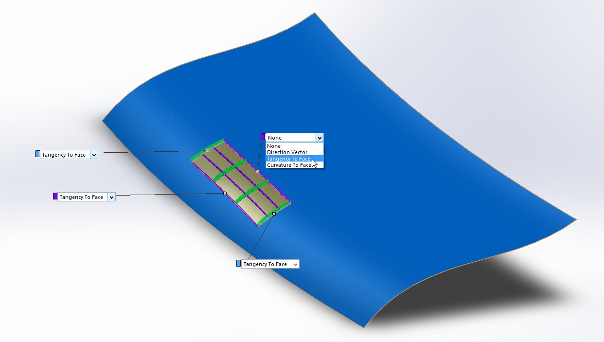

2. S pomočjo funkcije Boundary Surface zakrpamo površino. Uporabimo Tangency To Face (ali Curvature To Face), da naredimo gladek prehod.

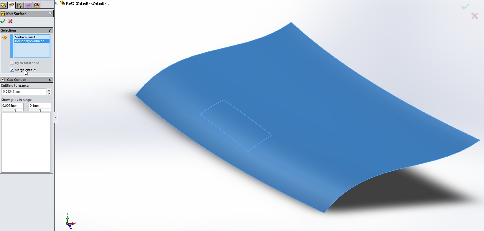

3. Uporabimo funkcijo Knit

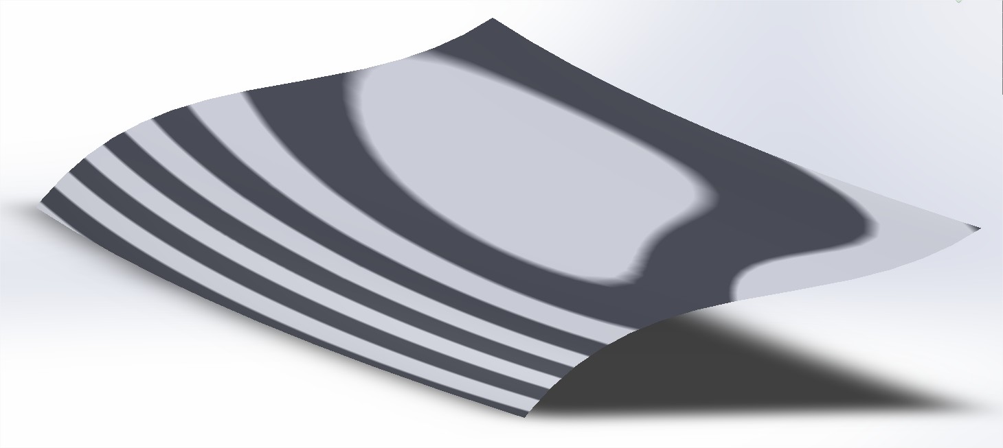

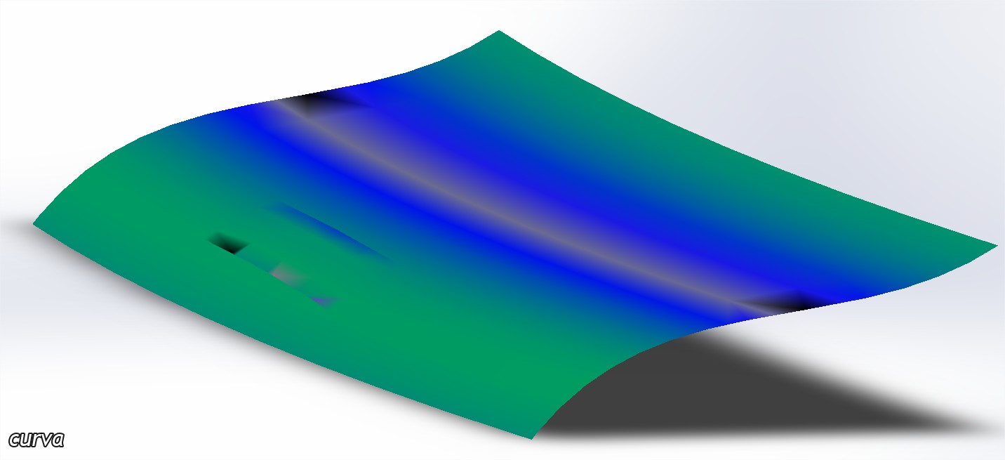

4. Preverimo rezultat
Vidimo, da se svetloba ne lomi, vendar ukrivljenost ni povsem enotna s prvotno površino. Če bi uporabili Curvature To Face in bolj primerno obliko Trim-a, podobno obliki površine, bi bil rezultat še boljši.
