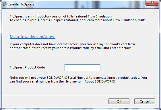

Pri zagonu SimulationXpress in FloXpress orodij me SOLIDWORKS 2015 vpraša za kodo. Kje to kodo dobim? Ali je za to kodo potrebno kaj doplačati?

Vsi Xpress moduli so še vedno brezplačni. Jih je pa potrebno sedaj aktivirati na portalu MySolidWorks. Na portalu MySolidWorks je le potrebno narediti račun (račun je brezplačen).
http://my.solidworks.com/
Pri zagonu enega od Xpress modulov se prikaže spodnje okno, kamor je potrebno vpisati kodo:
S klikom na link v oknu se povežete na MySolidWorks. Tam se vpiše serijsko številko vašega računalnika in koda se izpiše spodaj.
S klikom na "View Other Xpress Products" se premaknete na stran, kjer lahko dobite tudi kode za ostale Xpress produkte.
Kodo, ki jo dobimo na strani MySolidWorks, vpišemo v okno, ki je prikazano v prvi sliki. S tem se modul altivira in vključi.
