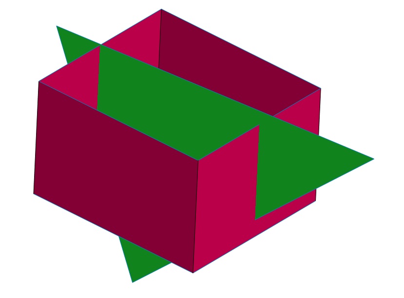

PRIMER:
Poglejmo primer dveh površin v rdeči in zeleni barvi:
Če uporabimo funkcijo "Surface-Trim" in izberemo pod "Trim Type": Standard imamo naslednje opcije:
1) Če za "Trim tool" uporabimo Rdečo površino lahko, ko se pomaknemo z miško po Zeleni površini vidimo naslednje dele
površine A,B,C (označene v rumeni barvi), katere z klikom izberemo za ohranitev ("Keep selections")
ali odstranimo ("Remove selections"). Lahko tudi kombinacije teh treh delov.
2) Če za "Trim tool" uporabimo Zeleno površino lahko, ko se pomaknemo z miško po Rdečo površini vidimo naslednje dele površine D, E (označene v rumeni barvi), katere z klikom izberemo in potrdimo za ohranitev ali odstranimo. Lahko tudi kombinacije teh dveh delov.

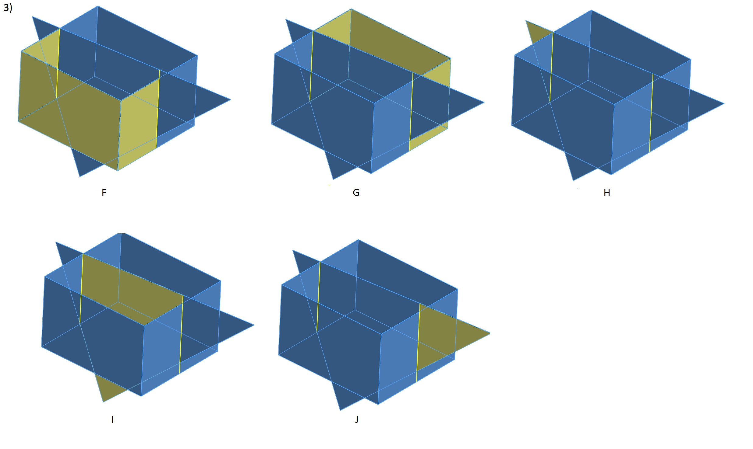

"Mutual trim":
- lahko več površin odreže drug drugo.
PRIMER:
Če uporabimo funkcijo "Surface-Trim" in izberemo pod "Trim Type": Mutual imamo naslednje opcije:
