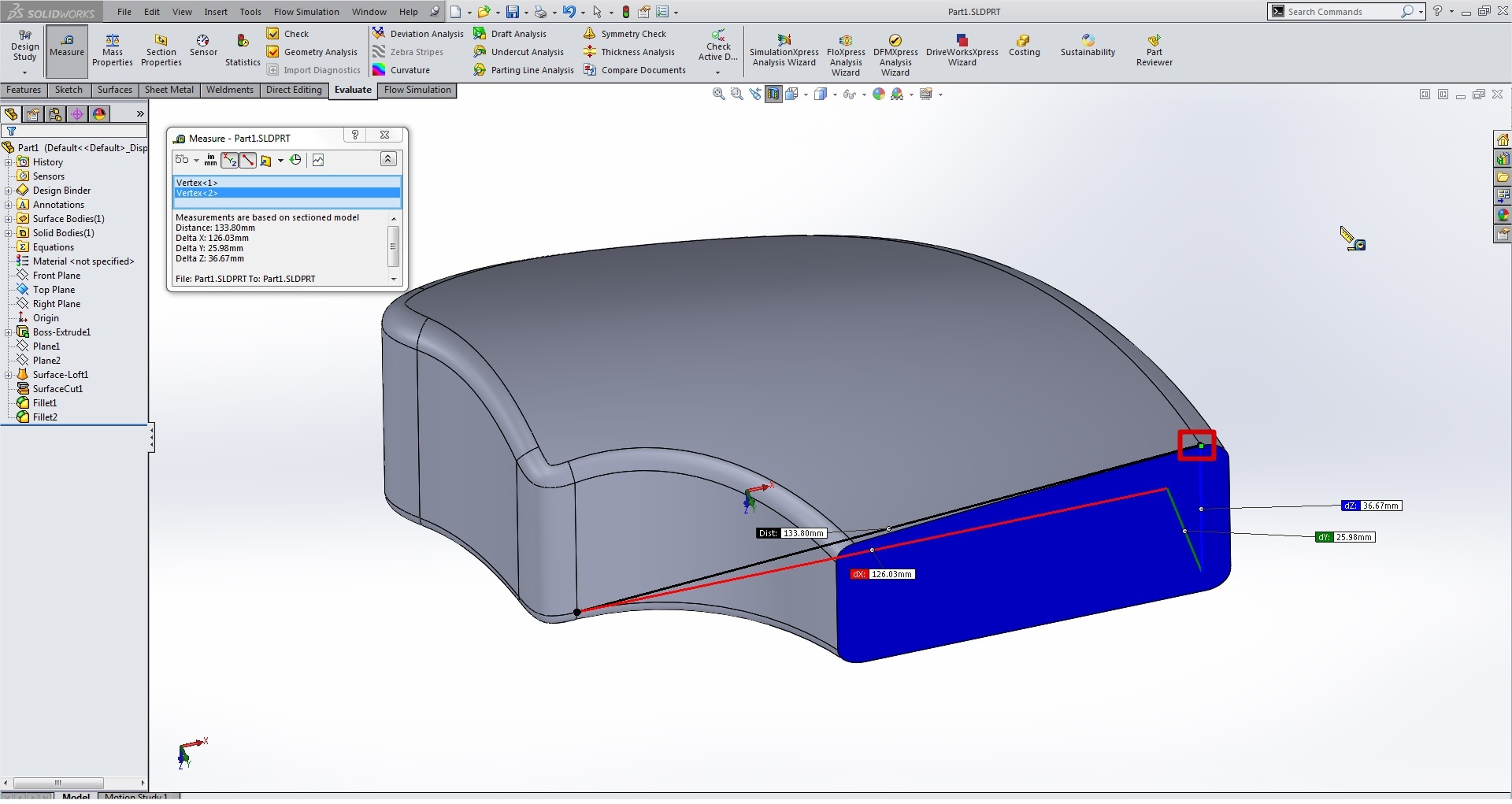

-V SOLIDWORKS-u lahko v prereznem pogledu izberemo presečišče med rezno ravnino in robom. To pomeni, da lahko delamo meritve na takšen način, kot je prikazan na spodnji sliki. Na sliki je z rdečo označena točka, ki prikazuje presek med prerezno ravnino in robom.
Slika 1: Merjenje v prerezu v SOLIDWORKS-u

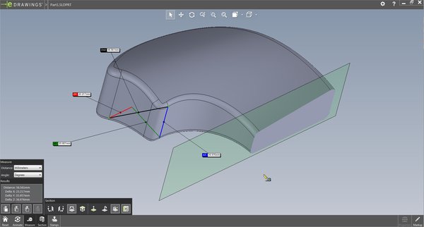

-V eDrawings se med merjenjem še vedno lahko izbira robove površine in točke, ne moremo pa izbrati točk, ki so presečišča med prerezno ravnino in robom.
Slika 2: Merjenje v prerezu v eDrawings
