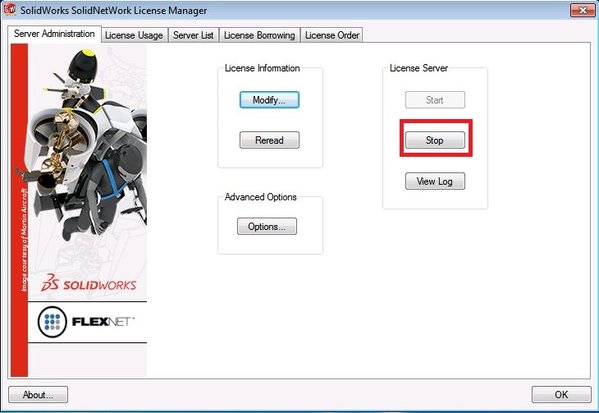

  1. Ustavitev obstoječega licenčnega strežnika (SolidNetWork License Manager -> zavihek Server Administration -> License Server -> Stop)

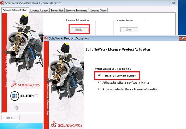

  2. Prenos obstoječe mrežne licence nazaj na strežnik (Server administration -> Modify -> Transfer a software license)

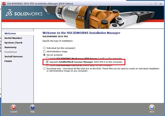

  3. Posodobitev licenčnega strežnika (DVD -> Server products -> Upgrade SolidNetWork License Manager)

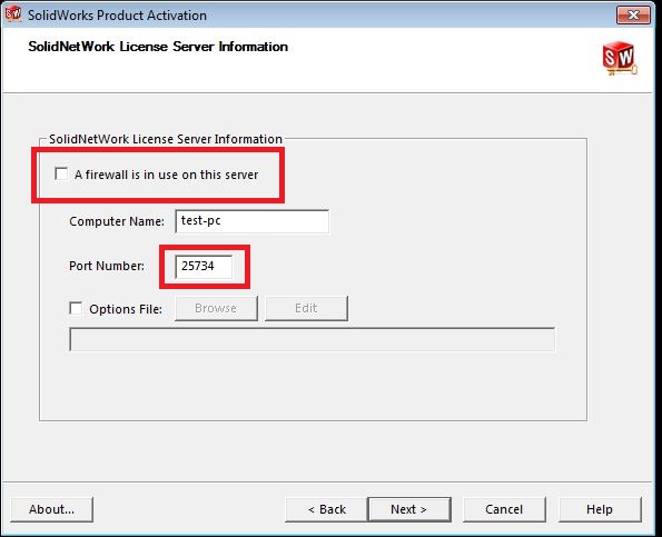

  4. Ob prvem zagonu programa SolidNetWork License Manager se pojavi opozorilo, da ni aktivna še nobena licenca, kliknete, da jo želite aktivirati
    1. Preverite, ali so izbrane pravilne nastavitve (konfiguracija požarnega zidu, vrat)
    2. Na naslednjem koraku bi morale biti potrebne informacije že vnešene, tako da le zaključimo postopek aktivacije licence s klikom na "Next"
