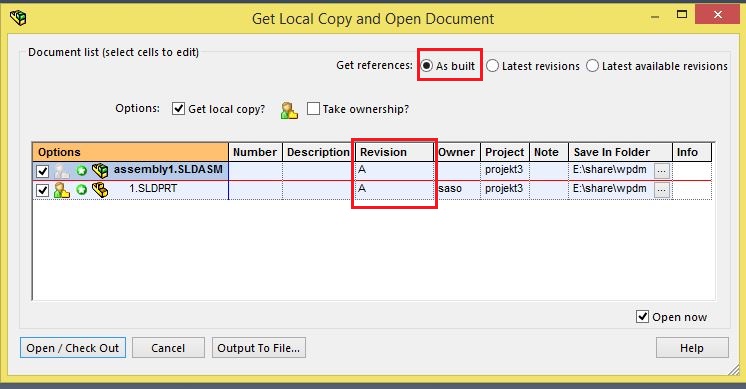

Če želimo, da se sestav odpre s tistimi revizijami podsestavov oz. kosov (referencami) s katerimi je bil sestav vnešen v zalogovnik, je potrebno ob odpiranju v oknu za izbiro revizij pri »Get references« obkljukati tudi »As built«. Poglejmo si na enostavnem primeru:

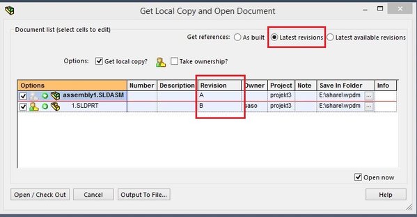

Naredili smo enostaven kos (1.SLDPRT) in iz njega izpeljali enostaven sestav (assembly1.SLDASM). Nato smo sestav in kos vnesli v zalogovnik (check-in) in vsak je dobil revizijo A. Nato smo kosu 1.SLDPRT spremenili nekatere parametre, kos shranili in zopet vnesli v zalogovnik, kjer je dobil novo revizijo B. Od sestava assembly1.SLDASM v reviziji A tako pričakujemo, da bo imel referenco 1.SLDPRT tudi v reviziji A.
Ko odpiramo sestav assembly1.SLDASM z opcijo »Latest revisions« se nam za referenco 1.SLDPRT izbere revizija B (zadnja revizija reference).
Ko pa odpiramo sestav assembly1.SLDASM z opcijo »As built«, se nam pa za referenco 1.SLDPRT izbere revizija A.
