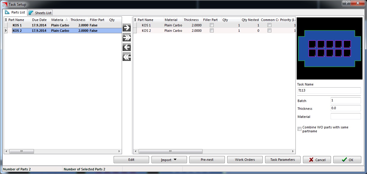

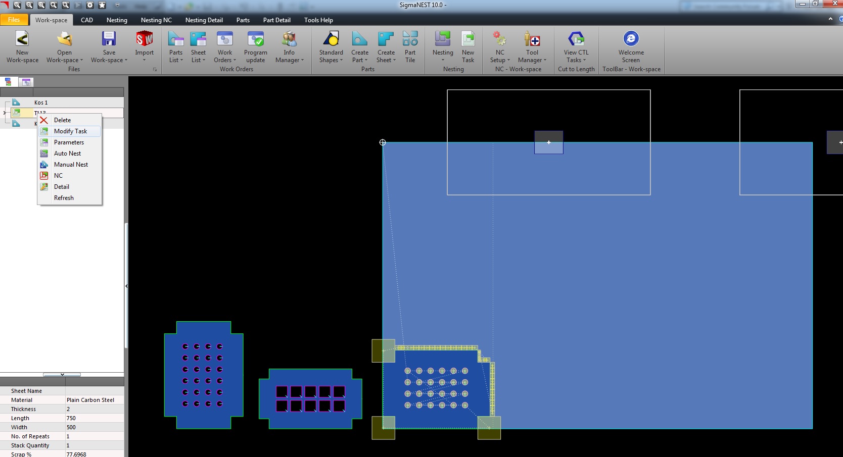

Ker imamo nalogo gnezdenja že ustvarjeno, ne ustvarimo nove, ampak uredimo obstoječo. V našemo primeru kliknemo na nalogo T113 in izberemo Modify Task.
V oknu Task Setup pod zavihek Parts List na levi strani označimo naš novi kos "KOS 2" in ga s puščico dodamo na desno stran, kjer ga vključimo v obstoječo nalogo.
Premaknemo se na zavihek Nesting. Vidimo, da je novi kos "KOS 2" dodan v seznam gnezdanja.
Da gnezdimo novi kos, lahko naredimo z Bump funkcijo ali z Auto Nest Part. Tako postavimo kos na obstoječo pločevino.
Premaknemo se na zavihek Nesting NC. Izberemo Auto Tool in ustvarimo novo NC kodo z novim dodanim kosom.
