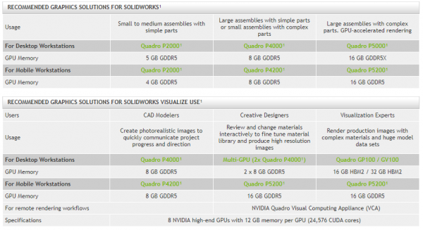

- Grafična kartica
Grafična kartica je pomembna za prikazovanje 3D modelov na ekranu in ne vpliva na hitrost osveževanja geometrije oz. modela (rebuild) in na hitrost procesiranja modela. To pa ne pomeni, da ni pomemben kos strojne opreme pri SOLIDWORKS-u – profesionalno grafično kartico potrebujemo, če želimo modele prikazati v RealView pogledih, omogoča gladko in hitrejše(FPS – frames per second) obračanje modelov, ko imamo vklopljeno transparentnost, senčenje, glajenje robov in nastavljeno višjo kvaliteto slike. Tu so primerne grafične kartice, ki so narejene prav v ta namen – Nvidia Quadro serija. Te grafične kartice lahko zaradi svoje arhitekture intenzivno uporabljamo tudi pri izdelavi renderjev v programu SOLIDWORKS Visualize - močnejša kot je kartica in več CUDA jeder ima na voljo, hitreje se bo render v programu SOLIDWORKS Visualize izdelal.

- Quadro P2000 ali boljša (za izbiro je lahko v pomoč naslednja povezava)

- Quadro P4000 ali boljša (za izbiro je lahko v pomoč naslednja povezava)
