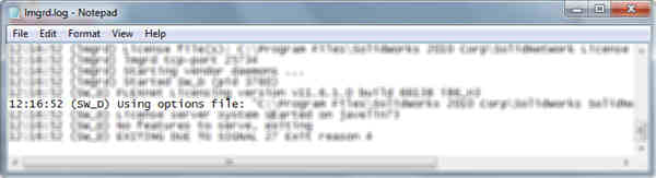

Kliknemo »Next« in počakamo da se postopek zaključi. Da preverimo, če je bila opcijska datoteka uspešno prebrana in se uporablja pri distribuciji licenc, preverimo še strežniški dnevnik, ki ga odpremo s klikom na »View Log« v programu SolidNetWork License Manager. Če je opcijska datoteka uspešno prebrana in v uporabi, bo v dnevniku zapis v vrstici, ki bo vseboval:»Using options file: C:\Program Files\…«
