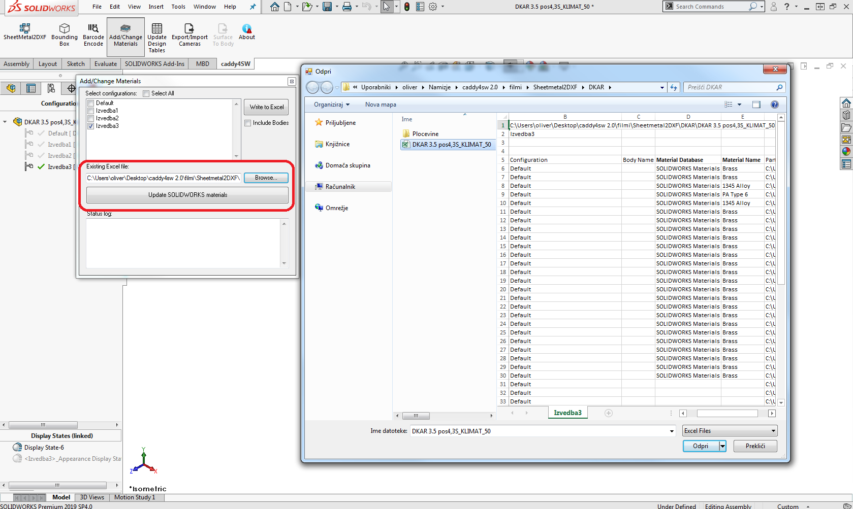

- Existing Excel file: Za uvoz je potrebno najprej izbrati excel v katerem smo določili ali spremenili materiale z klikom na »Browse…«.
- Select Configurations: V primeru, da smo izvozili več konfiguracij sestava pri uvozu lahko izberemo za katero konfiguracijo želimo uvoziti spremembe.
- Update SOLIDWORKS materials: Da zaženemo proces posodabljanja materialov kliknemo na »Update SOLIDWORKS materials«.
