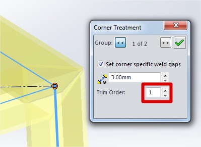

Kako pri varjencih naredim, da se v kotu, kjer se srečajo trije varjenci, obrežejo vsi trije z "End Miter" funkcijo?

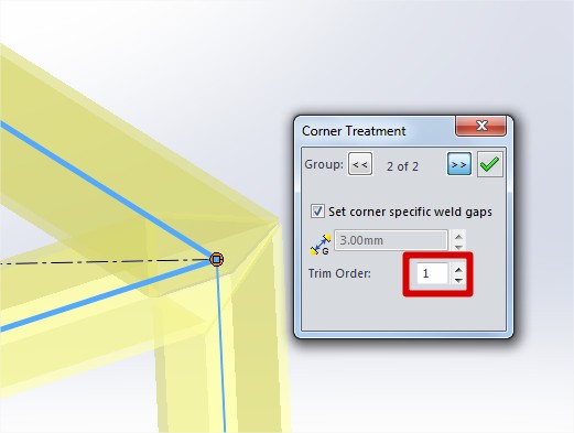

To se naredi tako, da se najprej naredi vse tri varjence (tukaj bodo v dveh ali treh skupinah). Vsi trije varjenci morajo biti v istem gradniku ("Structural Member"). Uporabimo "Edit feature" gradnika. V nastavitvah funkcije izberemo "End Miter" in nato kliknemo na rob, ki ga želimo spremeniti.
Pojavilo se bo okno s puščicami za premikanje med skupinami (Group), z nastavitvijo za režo in nastavitvijo za vrstni red rezanja.
Corner Treatment 2.jpg (27.73 KiB) Pogledano 3163 krat

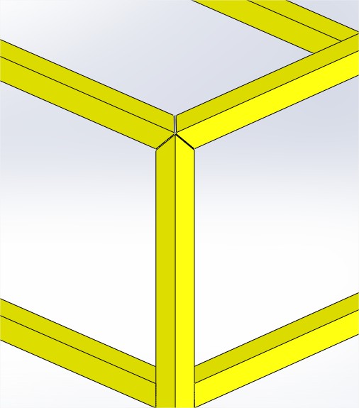

Če v vseh skupinah izberemo enako število za vrstni red rezanja (1), bomo dobili rob varjenca, ki je rezan tako kot želimo.
Corner Treatment 3.jpg (36.55 KiB) Pogledano 3163 krat
