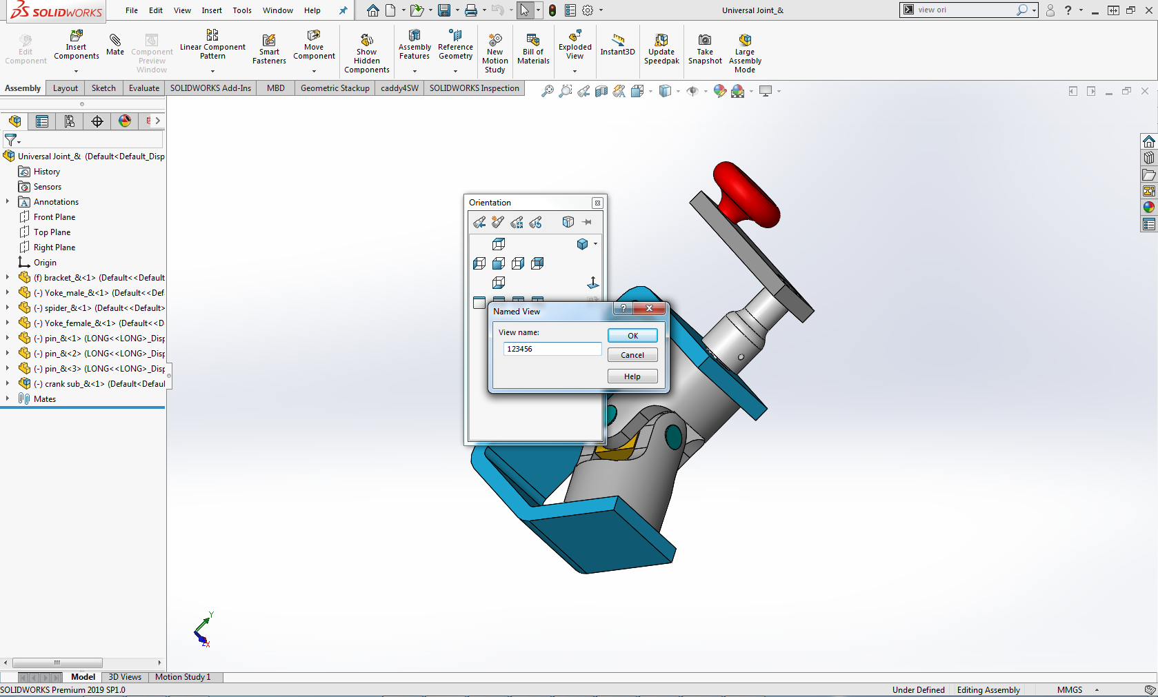

Na risbi bi rad prikazal 3D model v orijentaciji ki ni standarda. Kako lahko to naredim?

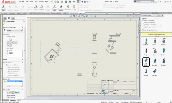

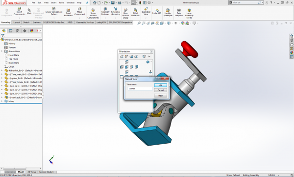

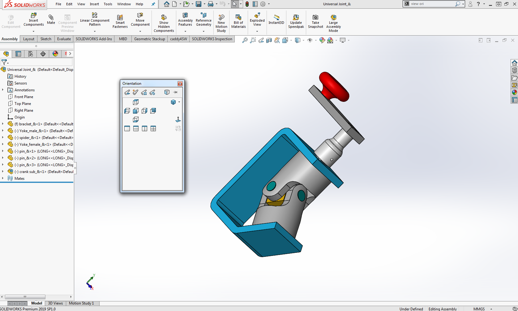

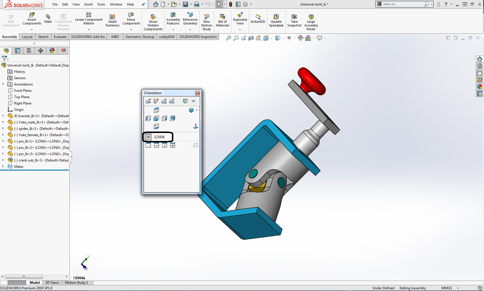

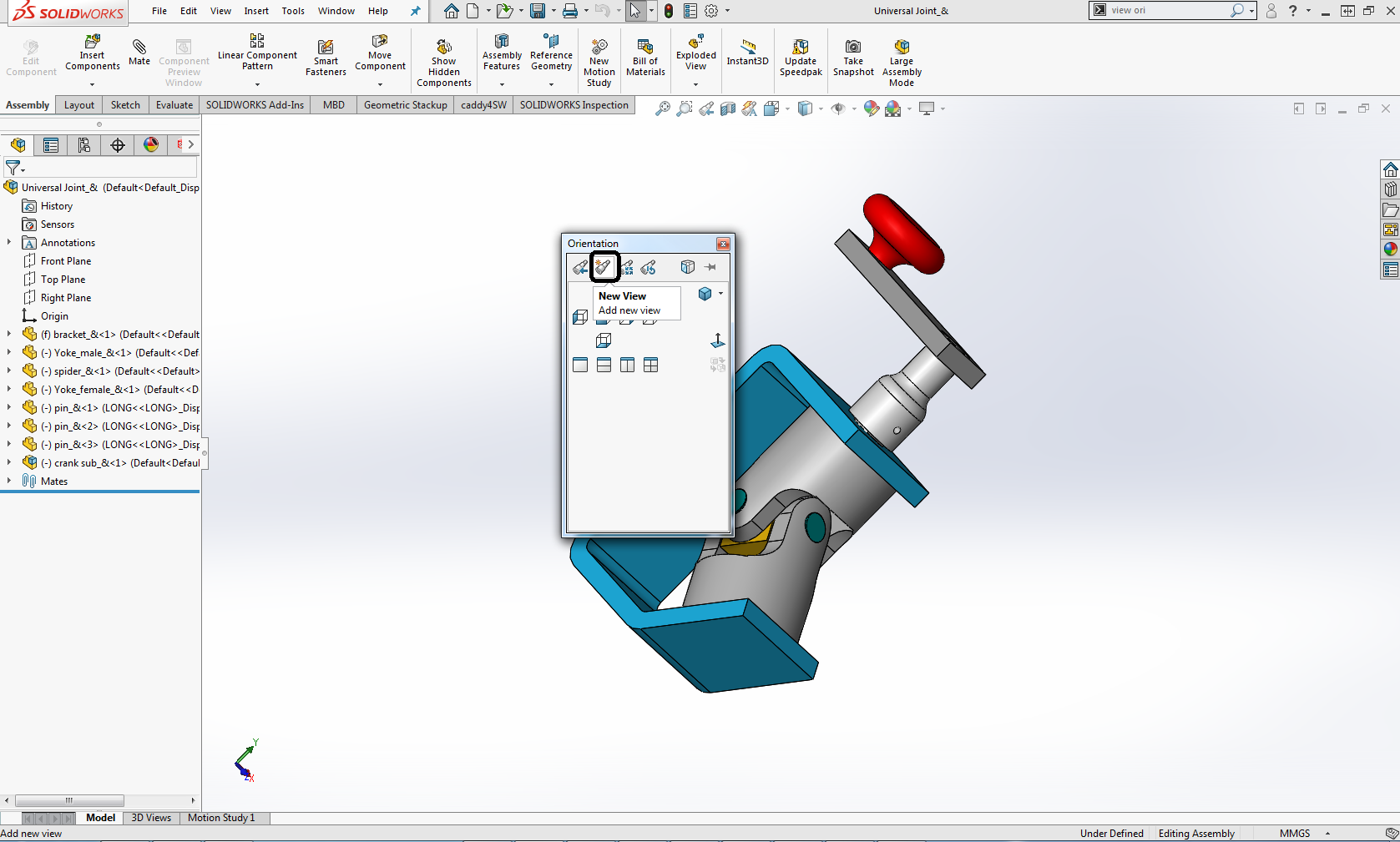

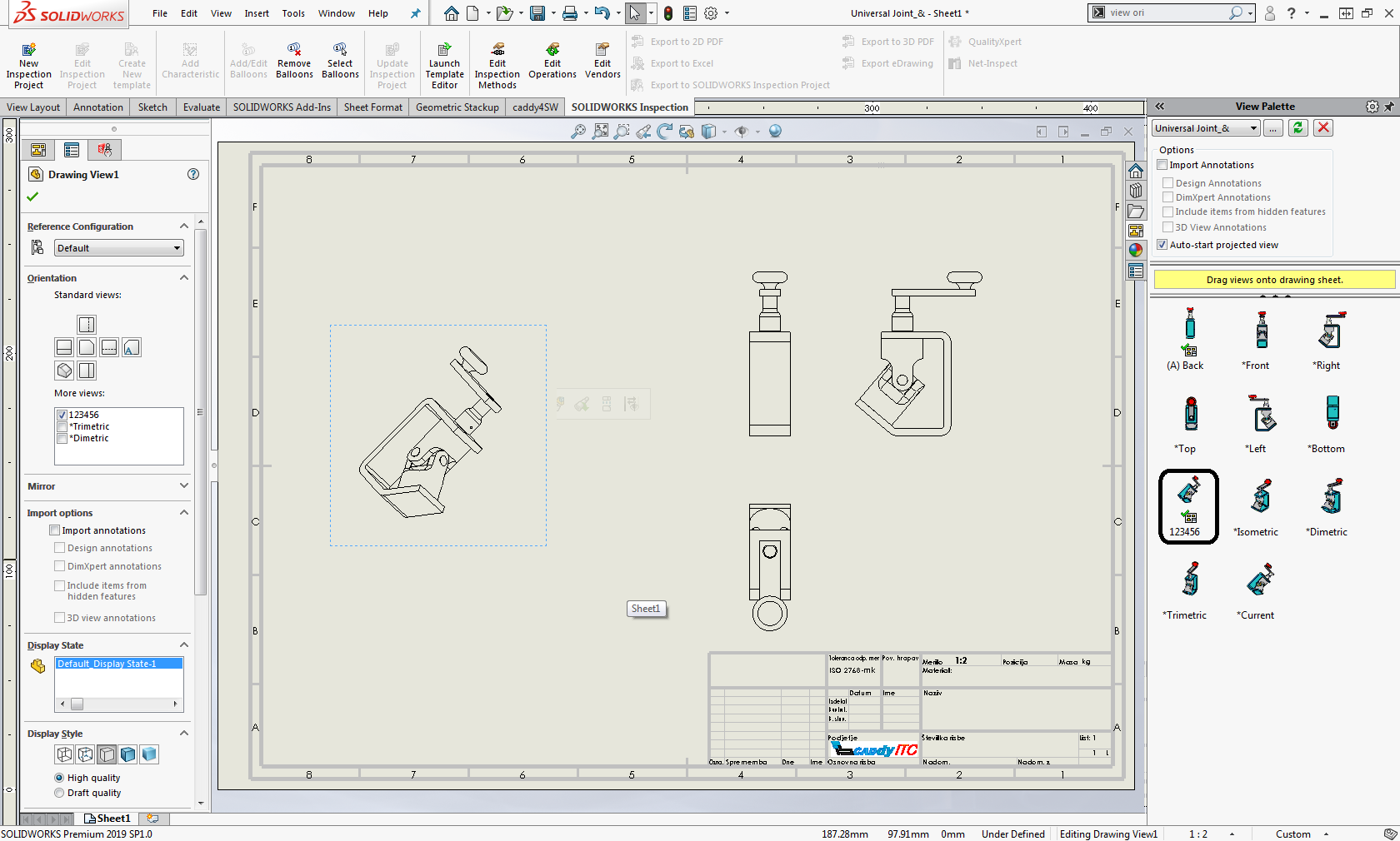

Če želimo na risbi prikazati 3D model v orientaciji to lahko naredimo z ustvarjanjem lastnih pogledov.
Na nivoju kosa ali sestava lahko orientiramo 3D model v željeni položaj ter zaženemo Orientation.... Funkcijo Orientation... zaženemo na naslednje načine:
- Preko splošnega menija View->Modify->Orientation...
- Na tipkovnici pritisnemo tipko presledek (Space)
- V Heads-up meniju kliknemo na View Orientation V oknu Orientation izberemo opcijo New View. Z omenjeno opcijo dodamo novi pogled znotraj datoteke kosa ali sestava v orijentaciji kot smo jo predhodno določili. Z izbiro opcije New View se nam prikaže novo okno kjer vpišemo ime pogleda. Ko potrdimo vpisano ime se nam pogled doda na seznam pogledov znotraj okna Orientation. To pomeni, da poleg standardnih pogledov z klikom na dodani pogled se nam 3D model obrne in postavi v poziciji katero smo določili.
Dodamo lahko en ali več poljubnih pogledov.
Shranjene poglede lahko dodamo na risbo. V tem primeru se nam pod View Palette prikažejo lastni pogledi katere lahko z Drag&Drop dodamo na risbo.
