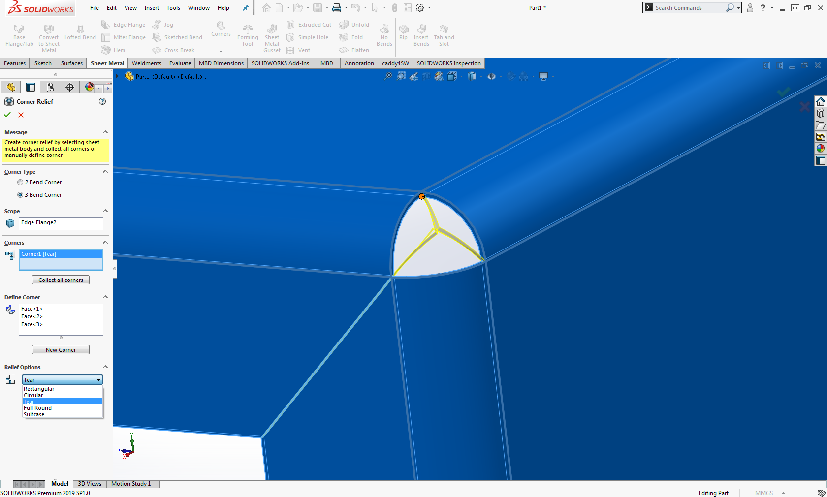

Ali je možno na vogalu pločevine določiti kroj s katerimi bi se zaprl vogal in obliko razviti za razrez na laserju?
Re: Kroj na vogalu pločevine
Odgovor Napisal/-a omarinkovic » 14 Feb 2019, 09:31
Za tak primer zapiranja vogalov lahko uporabimo funkcijo Corner Relief z opcijo 3 Bend Corners.
Na voljo imamo več vrst zapiranja vogalov pod Relief Options.

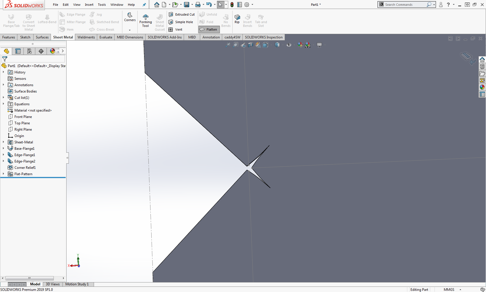

Izbrano obliko zapiranja vogalov pa lahko tudi razvijemo.
