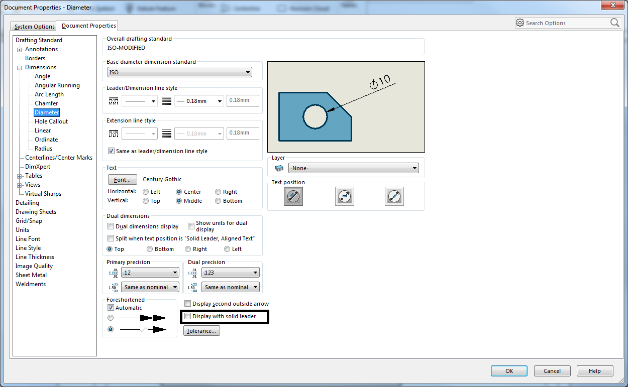

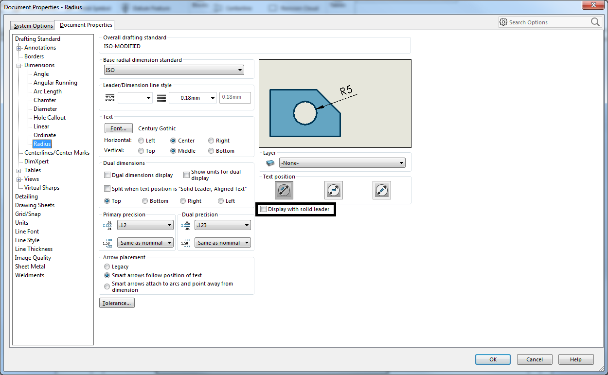

Če želimo kotirati premere in radije brez dodatne kotirne linije je potrebno v nastavitvah izključiti opcijo "Display with solid leader".

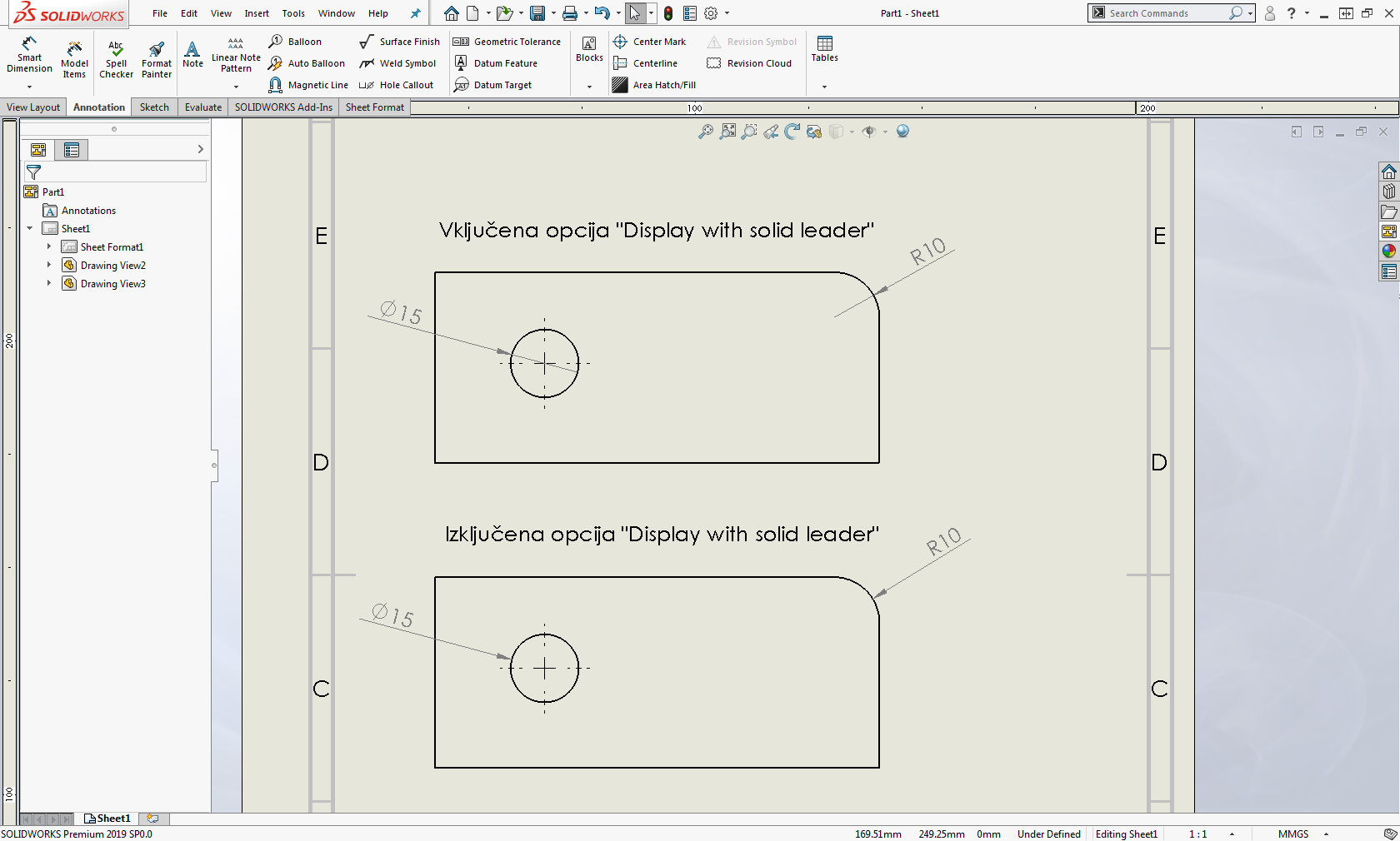

Za kotiranje premera pod Document Properties -> Dimensions -> Diameter Za kotiranje radija pa pod Document Properties -> Dimensions -> Radius V tem primeri na naslednji sliki vidimo razliko v kotiranju premera in radija.
