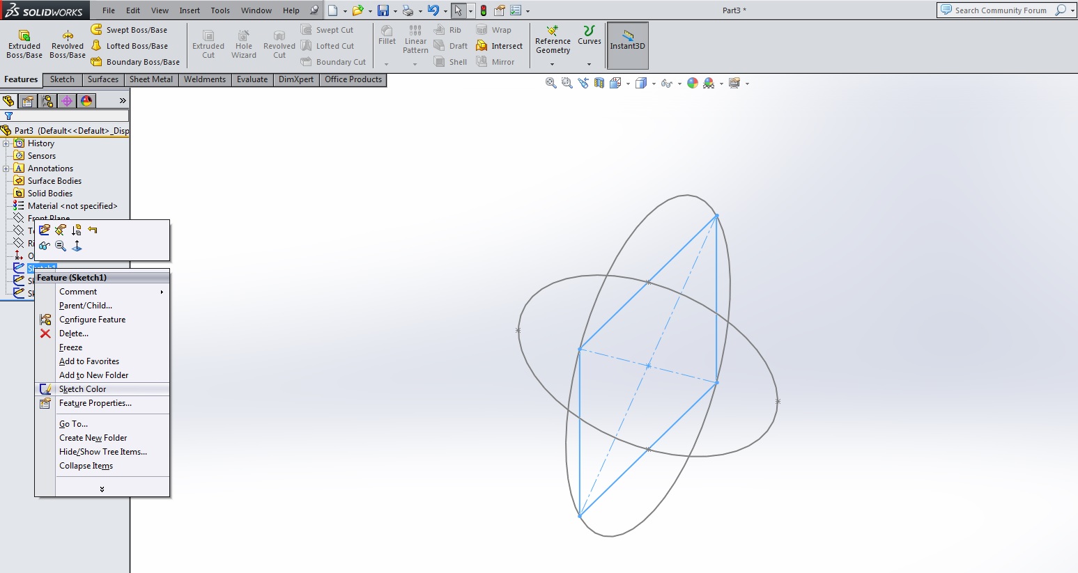

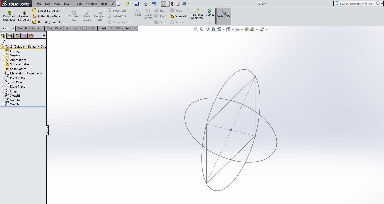

V kosu imam narisano več kontur. Ali je možno vsako konturo obarvati v različno barvo?
omarinkovic
Prispevkov: 151
Pridružen: 08 Maj 2014, 12:34
Re: Barvanje kontur
Odgovor Napisal/-a omarinkovic » 03 Jun 2014, 13:07
V primeru da imamo narisanih več kontur znotraj enega dokumenta so vse konture privzeto obarvane sive barve.
Za boljšo preglednost si lahko pomagamo tako da vsako konturo obarvamo v različni barvi.
V drevesni strukturi izberimo željeno konturo in iz menija izberimo Sketch Color.
Odpre se nam paleta barv kjer izberemo eno izmed barv in potrdimo.
S tem je spremenjena barva trenutne konture v trenutnem dokumentu.
