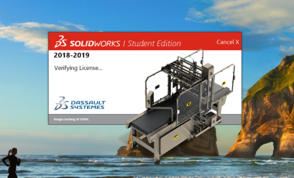

Težave imam s študentsko verzijo Solidworksa. Ko želim program zagnati se pojavi samo pojavno okno. Pri verifying license se vedno ustavi in nato izgine. Tudi ko želim odpreti Solidworks Rx, se ta odpre in po eni sekundi sesuje. Vse ostale aplikacije ki so se naložile poleg Solidworksa npr. Solidworks Electrical, Visualize in podobno pa delujejo normalno. Že večkrat se poizkusil odstraniti program in ga ponovno naložiti. Poizkusil sem tudi izbrisati vse datoteke v povezavi s Solidworksom, celo ponovno sem naložil Windowse in problem je še vedno isti. Pred tremi dnevi sem slučajno probal ponovno zagnati program in se je odprl. Vse je delovalo normalno. Nato sem ga zaprl in poizkušal ponovno zagnati in spet nič. Računalnik je nov, nikoli nisem imel črnih verzij ali kaj podobnega. Zanima me kako bi lahko rešil ta problem. Hvala že vnaprej. Lp

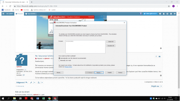

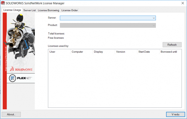

Sem naredil tako kot ste napisali. Nov flexNET se je kreiral. Ob zagonu Solidworksa se je ponovno pojavilo okno za pridobitev licence. Ko sem to dokončal se je program ob zagonu spet sesul. Bi moralo tu na mestu licence pisati kaj drugega? (prilagam sliko)

Student Edition potrebuje samo pravo serijsko številko in ne povezave do License strežnika, torej okno za License Manager je prav, da je prazno.
Ko se je pojavilo okno za Product Activation ni javilo nobene napake ali kaj podobnega? Samo sesutje kot ponavadi?

Vsakič ko želim zagnati se pojavi ta težava kot na sliki.

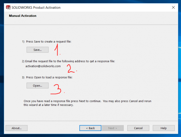

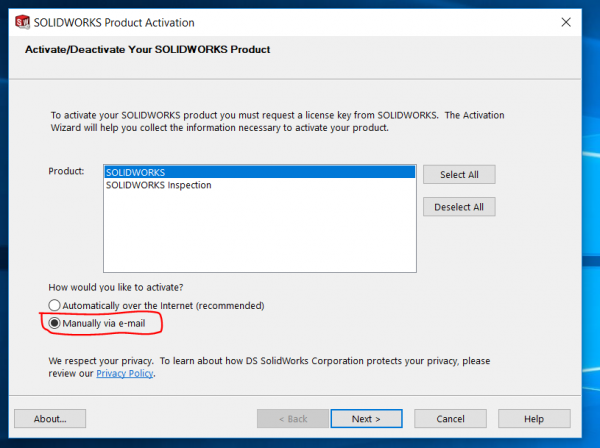

Če nič od tega ne bo pomagalo, poizkusite z aktivacijo SOLIDWORKS-a preko emaila:
1. Preimenujte direktorij "C:/ProgramData/FLEXnet" da se vam ob naslednjem zagonu pojavi okno za aktivacijo.
2. Izberite možnost Manually via e-mail. 3. V naslednjem koraku kliknite gumb Save..., da shranite zahtevek za aktivacijo.
4. Zahtevek v priponki pošljite na activation@solidworks.com
5. V nekaj minutah bi morali prejeti odgovor z licenčno datoteko, ki jo naložite s klikom na gumb Open...
6. Sledite postopku do konca.
