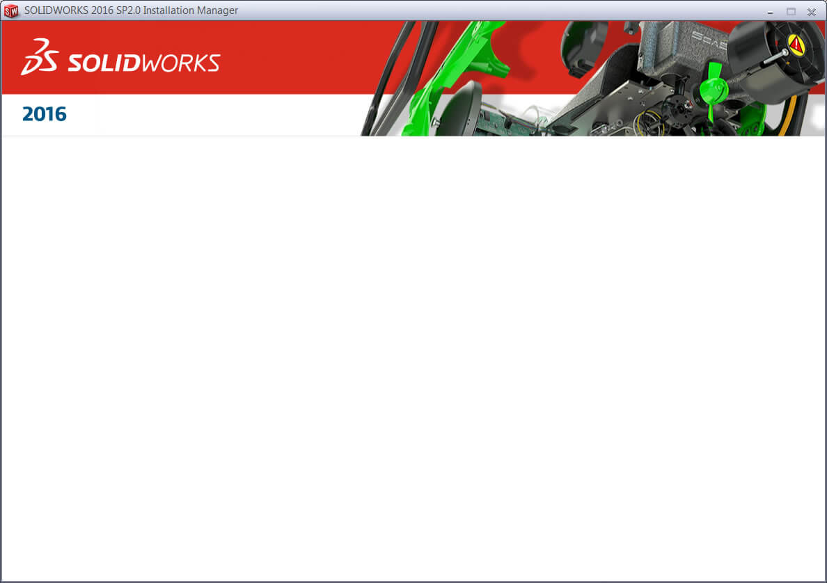

Ko zaženem namestitev SOLIDWORKS-a se pojavi le prazno okno kot na spodnji sliki. Kaj je težava?

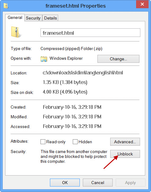

Vzrok je lahko v nastavitvah lokalnega požarnega zidu, ki blokira HTML datoteke.
Rešitev #1:
1. Med datotekami za namestitv SOLIDWORKS-a poiščite direktorij \sldim\lang\english\HTML\
2. Desni klik na datoteko frameset.html in izberite Properties
3. Če je v spodnjem desnem kotu prikazan gumb Unblock, kliknite nanj in nato na gumb OK
4. Ponovite postopek še za ostale .html datoteke v direktorju.
5. Ponovno poizkusite z zagonom namestitve SOLIDWORKS-a

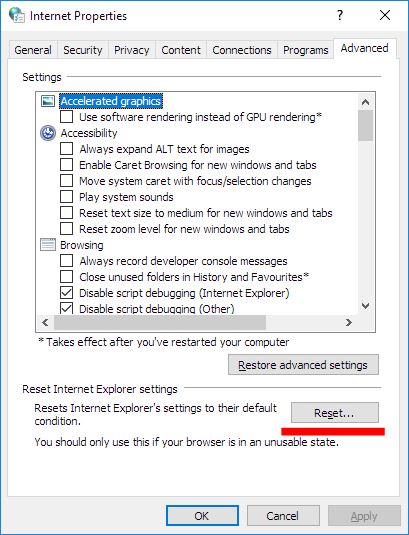

Ponastavite intrnetne nastavitve tako, da odprete okno Internet Options (Internet Properties) in kliknite na gumb Reset kot kaže spodnja slika.
