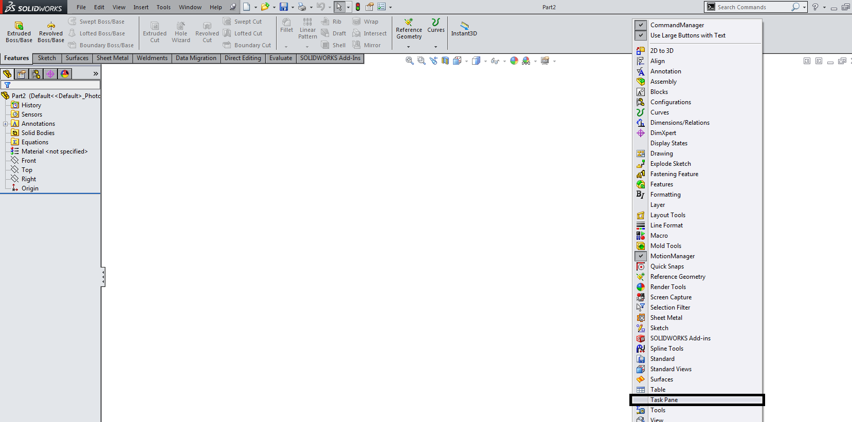

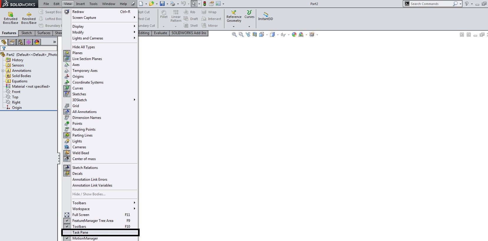

Odgovor Napisal/-a caddy » 12 Maj 2015, 09:34
Zakaj v SOLIDWORKS-u ni prikazan zavihek Task Pane?

Odgovor Napisal/-a omarinkovic » 12 Maj 2015, 09:35
Razlog da Task Pane ni prikazan v SOLIDWOKRS-u na desni strani je najverjetneje v tem ker je izključen. Da ga ponovno vključimo nazaj imamo dve možnosti:
Prva možnost je da gremo na View meni in spodaj vključimo funkcijo Task Pane.
Druga možnost pa je da kliknemo desni klik v prazno polje CommandManager-ja in iz menija spodaj izberemo Task Pane.
