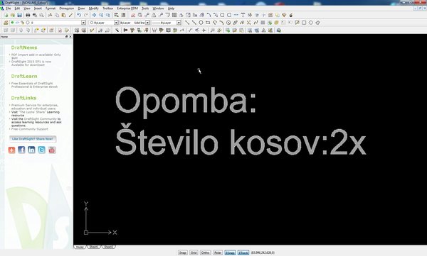

Na risbi imam dodano opombo kot blok. Kako lahko spremenim opombo naprimer število kosov iz dveh na enega?

V primeru da imamo dodano opombo kot blok je potrebno najprej razbiti blok na posamezne tekste. Da preverimo ali je opomba kot blok ali ne enostavno kliknite na blok in če se celotno besedilo izbere z enim klikom pomeni da imamo blok.

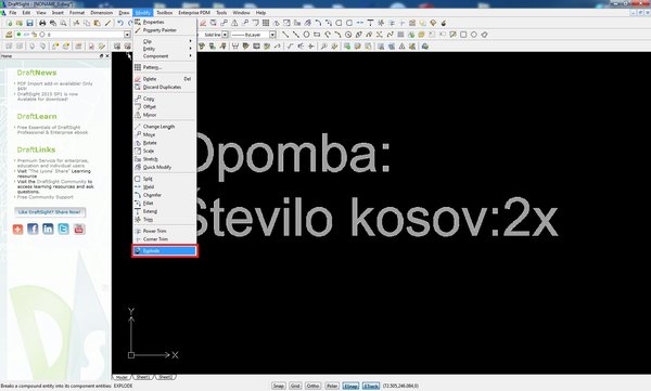

Da razbijemo blok naredimo naslednje:
- na risbi označite blok
- v meniju Modify izberite Explode

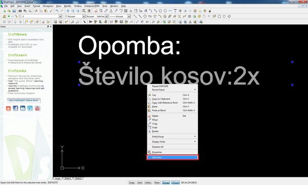

Sedaj ko imamo blok razbit na posamezna besedila pa izberimo z desnim klikom željeno opombo in izberimo Edit note

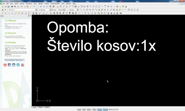

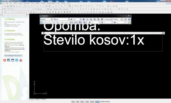

In popravimo naše besedilo
S tem je popravljena opomba v DrafSight-u.
