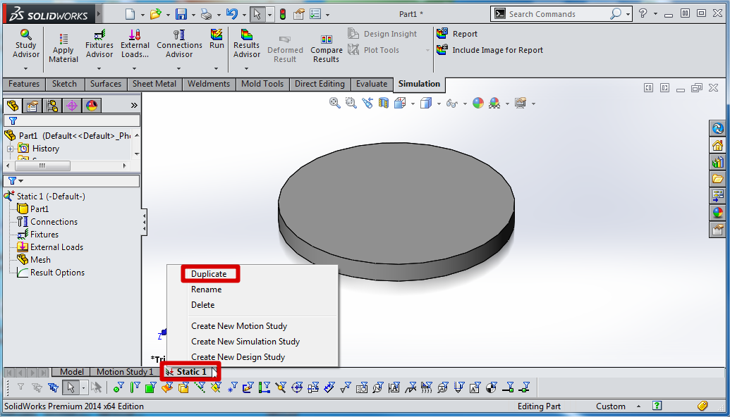

Odgovor Napisal/-a caddy » 24 Mar 2015, 16:19
Če želimo analizo nadgraditi v novo analizo iste vrste, lahko to naredimo tako, da kliknemo na ime analize z desnim klikom in izberemo "Duplicate". S tem prekopiramo staro analizo v novo. Med kopiranjem na tak način lahko izberemo v kateri konfiguraciji modela bo nova analiza.
Če želimo prenesti nekatere lastnosti analize v drugo analizo (lahko je analiza drugega tipa), izberemo lastnosti (na primer kontakti) prve analize in jih preprosto prenesemo v drugo.
