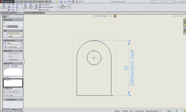

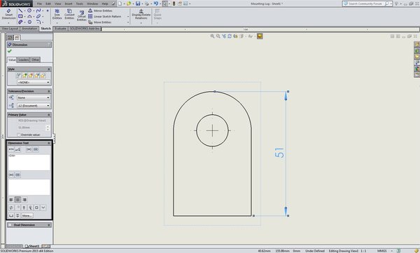

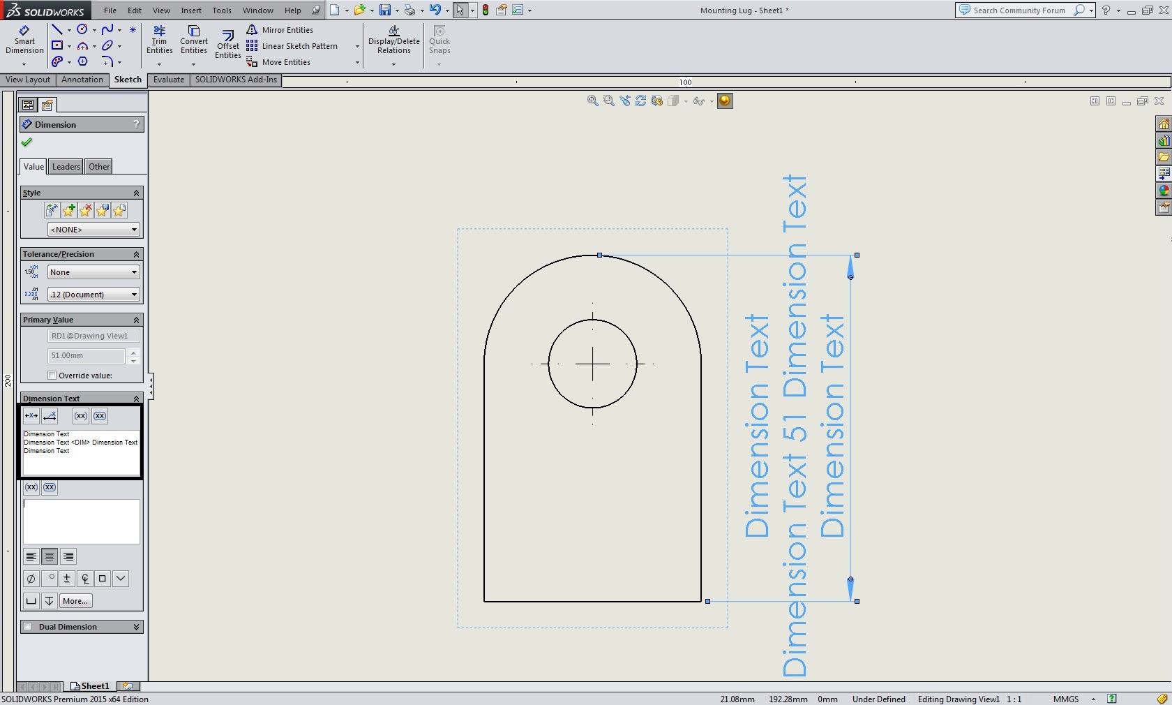

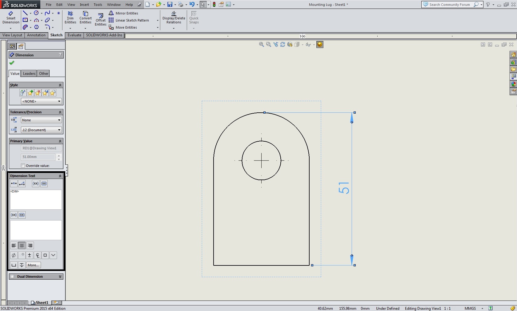

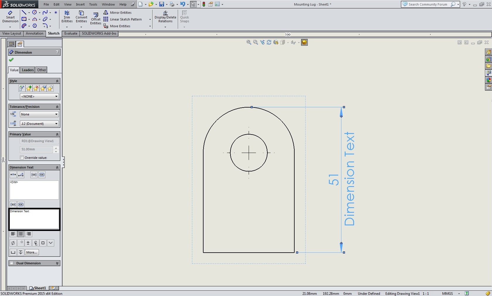

Če želimo dodati opombo poleg dimenzije na risbi to lahko naredimo tako da:
- Izberemo željeno dimenzijo in v oknu Dimension Text vpišemo opombo
- Če želimo dodati opombo nad kotirno linijo tekst vpišemo v prvem oknu. Vpišemo lahko pred, za, pod ali nad dimenzijo (<DIM>).
- Če pa želimo dodati opombo pod kotirno linijo pa tekst vpišemo v drugem oknu pod Dimension Text
