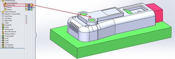

Odgovor Napisal/-a caddy » 29 Okt 2014, 09:11
Zakaj ne morem spremeniti barve na mojem osnovnem kosu?
Pri drevesni strukturi sem razširil "Display Pane", kliknil na "appearances" od osnovnega kosa in hotel spremeniti barvo na rumeno.
Potrdim, a nič se ne zgodi.
Barva ostane ista kot prej, a v drevesni strukturi mi pod "apperances" pravilno kaže izbrano barvo. :?
Kaj je lahko narobe?

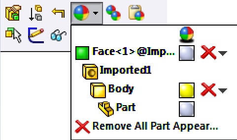

Odgovor Napisal/-a BMarolt » 29 Okt 2014, 10:17
Poskusite z naslednjem:
- na grafičnem oknu programa desno kliknite na osnovni kos,
- kliknite na ikono za "Appearances" kot na spodnji sliki,
- če imate podobno kot na spodnji sliki na nivoju "Face" privzeto barvo in na nivoju "Body" rumeno barvo je najverjetneje to problem.
Rešitev:
- na grafičnem oknu programa poklikajte vse površine na osnovnem kosu (lahko si pomagate z desnim klikom in z izborom ukaza "Select Tangency"),
- desno kliknite na izbrane površine in nato ponovno kliknite ikono za "Appearances",
- zraven nivoja "Face" izberite "Remove colour" (X ikona).
