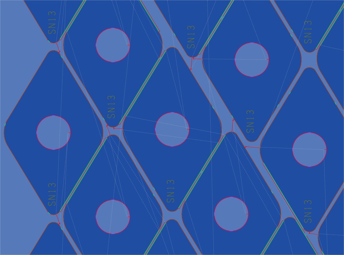

Lahko SigmaNEST samodejno vključuje »tab«-e za vsak kos v NC poti, ali ga je potrebno dodati ročno?
Re: Samodejna "Tab" funkcija
SigmaNEST ima funkcijo Auto Tab, ki omogoča, da se generirajo samodejno. Pod NC Parameters odkljukamo možnost Auto Tab, ter vnesemo velikost in število ali razdaljo med posameznimi.
»Tab« je prikazan kot majhna zelena črtica, kar pomeni, da je na tem mestu plamen izključen.
