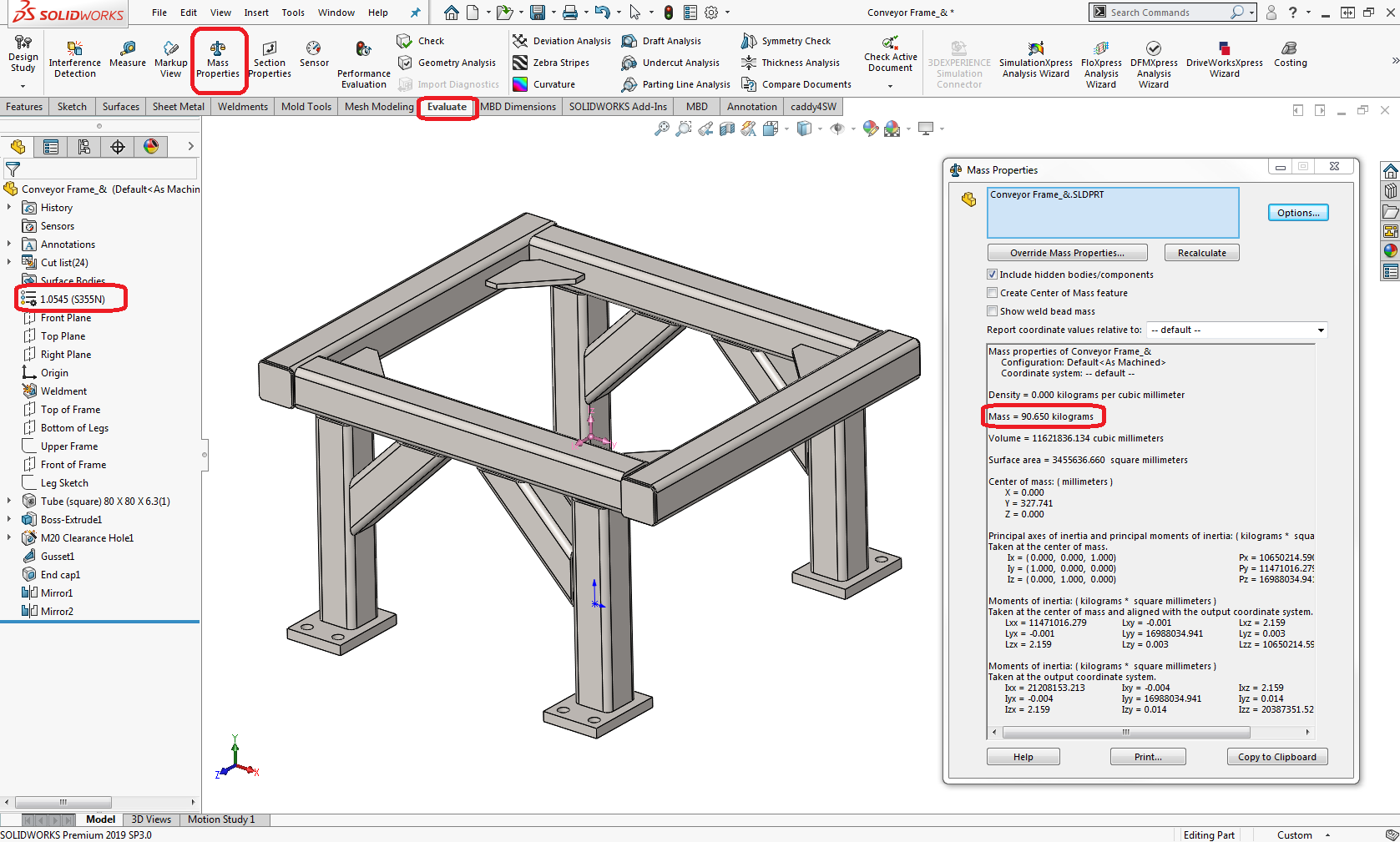

Kako v SOLIDWORKS-u izračunam težo varjenca?

Teža varjene konstrukcije se v SOLIDWORKS-u samodejno izračuna glede na izrisano konstrukcijo in izbrani material.
Težo lahko preverimo pod opcijo Mass Properties, ki se nahaja pod zavihek Evaluate.

A je v izračunu upoštevana tudi teža zvarov?

V primeru da želimo upoštevati tudi težo zvarov na varjeni konstrukciji imamo možnost definiranja lastnosti zvara za zvare dodane z Weld Bead funkcijo.
Na naslednjem primeru dodamo dva različna zvara z radijem 5mm in 2mm.
Za dodane zvare se v drevesni strukturi ustvari Weld Folder mapa.
Za posamezni tip zvara z desnim klikom na zvar izberemo Properties... in sem nam odpre okno Weld Bead Properties.
Za izračun teže zvara je potrebno vpisati težo zvara za dolžino 1mm. V tem primeru naprimer za zvar z radijem 5mm vpišemo 3g/1mm za zvar z radijem 2mm pa 1g/1mm. V okno Weld Bead Properties z spremembo teže zvara za 1mm se pod Total Weld Mass izračuna celotna teža izbranega zvara.
Da preverimo težo zvarov skupaj z varjeno konstrukcijo izberemo opcijo Mass Properties pod Evaluate zavihek.
Prikaže se nam masa varjene konstrukcije in z vklopom opcije Show weld bead mass se nam dodatno prikaže celotna masa vseh dodanih zvarov na varjeni konstrukciji.
Ker je teža zvara informativnega pomena se izpiše posebaj v oknu Mass Properties. Da dobimo celotno težo varjene konstrukcije in definrianih zvarov je potrebno sešteti obe teži.
Za naš primer teža varjene konstrukcije znaša 90,65kg in teža definranih zvarov 4,713kg.
V tem primeru je celotna teža konstrukcije 95,363kg.
